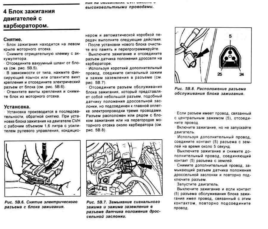

У меня в июне такое же было - стрелял в карбюратор, ВВ провода осенью брал и не думал на них, все перелазил понять не мог, уже на катушку зажигания думал, потом решил прозвонить провода - 3 из 4-х не звонятся, поставил старые и все заработало оки.
Кстати про обнуление мозгов - снятие клеммы акума мало, это мозг не обнуляет. Год мучился с плаванием оборотов (бывал и такой разброс 300-1500), скидывал клемы и на 20 минут и на всю ночь, пока в книге не вычитал как правильно обнулять - замыкание 2-х контактов на клеме ДПДЗ и одного из выводов с модуля зажигания на массу. После этого обороты стали стабильны и машина резвей ездить. Все это применительно к карбюраторным, про другие системы не скажу.

Ссылку, точнее снимок книжки щас сделаю
Последний раз редактировалось Мышонок Вт июл 20, 2010 16:46, всего редактировалось 1 раз.
СообщениеДобавлено: Вт июл 20, 2010 16:44
Сообщения: 293
Откуда: Московская обл.
Книжка "Ford.Escort.Orion.90-97.pdf" из фака, стр 166.
