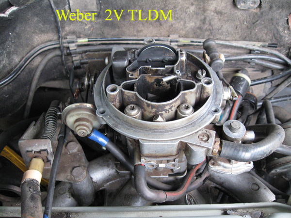

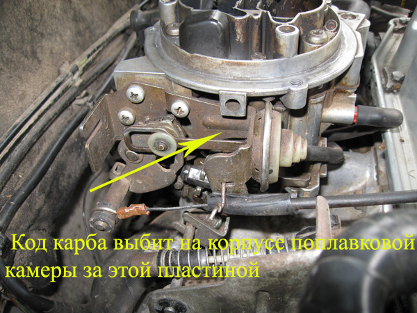

я положил фото посмотри - такой?

Да, именно такой, один в один )

Ну , если один в один, то снимаешь воздухоочиститель и смотришь, закрывается ли воздушная заслонка,, когда вытягиваешь трос подсоса и отходит ли воздушная заслонка на 3 мм в момент запуска
Если непонятно , не стесняйся, задавай конкретные вопросы, а для начала проверь то, что я написал
