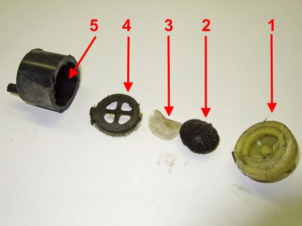

Апну старый сабжик.
Оказывается, эти приблуды не все одинаковы внутри.
Надысь распотрошил исчо один. У этого ничего внутри нетути, окромя пустоты, типа мочалки и сетки... ::thinking::
Походу, этот получается обычный маслоотбойник, типа как в системе вентиляции картера.
1. Типа крышка. К ней подсоединяется трубка от впускного коллектора. Именно в ней и расположены типа мочалка+сетка.
2. Типа мочалка.
3. Сетка.
4. Решетка, держащая сетку и типа мочалку.
5. Корпус с пустотой внутри. От него идет трубка к МАПе.
Комментарий к файлу: Адсорбер МАПы
DSCF7897-1.jpg [ 156.24 КБ | Просмотров: 2002 ]

Вряд ли это маслоотбойник, он бы в момент засорился бы. Это похоже на улавливатель паров бензина. У меня такой стоит перед диафрагмой вакуумного опережения зажигания, чтобы пары топлива не повредили диафрагму. А есть цилиндрики с меньшей высотой - это задержки по передаче разряжения. Отличаются цветами крышечки.
Чем бы это он засорился? У меня масло поджирает... и видишь на фотке - ничего не засрано, только масляная пленка.
Это и есть улавливатель паров - просто у него устройство такое, как у маслоотбойника.
Только чем он пары бензина то улавливает, мочалкой? Или сеткой?
