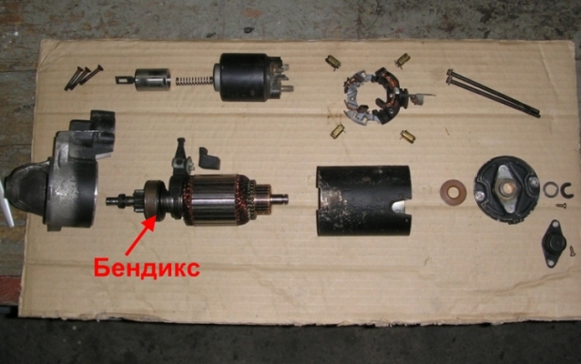

Хорошо, а что нужно для того, чтобы найти этот бендикс? Стартер сниму - увижу его?
СообщениеДобавлено: Вс апр 18, 2010 20:37
FAS писал(а):
Если сработает втягивающее со стартером, тогда бендикс начнет крутить маховик
Не факт. Если ролики бендикса попадут в выработку - звездока бендикса крутиться не будет. Так именно у меня и было, пока бендикс не заменил.
Ничего, кроме как снять и разобрать стартер. Смотри фото. А ещё в поиске поюзай, там достаточно сабжей по стартерам, все симптомы описаны.
Комментарий к файлу: Вот он
PC124956.JPG [ 168.19 КБ | Просмотров: 7978 ]
