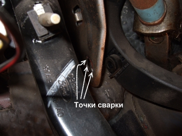

Здравствуйте, уважаемые коллеги по цеху!
Пару недель назад имел место кратковременный увлекательный сэкс с педалью газа. Предыстория такова: эскортик неожиданно стал жутко тупить на высоких передачах и еле-еле набирал 90км/ч. Первая мысль - ну здравствуй капиталка, ты так давно подкрадывалась... Смирившись с неизбежностью потери круглой суммы обратил внимание, что вроде ход педали газа как-то уменьшился. После работы нырнул под торпеду, ну ёкарный бабай - шток педали газа держится на кронштейне на 1точке(всего 3) сварки и педаль ессно ушла вбок. Надо чё-то делать - домой то хоцца.

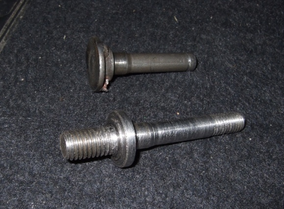

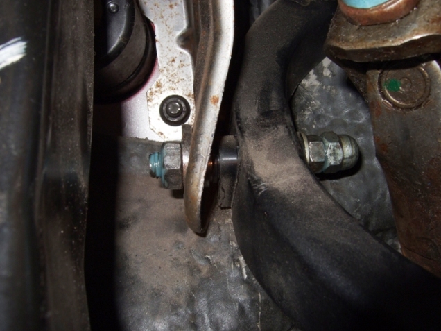

Итак, понеслось. Кронштейн снимать геммор ещё тот, вариант отпадает. Снимаю стопорную шайбу(справа) педали, снимаю со штока педаль. Пару резких ударов молотка - и шток вылетел из кронштейна(сварка сцуко осталась на кронштейне). Идей как его крепить - ноль, сварки(и сварщика) тоже нет. Придется точить новый. Подбираю болт-заготовку по диаметру, протачиваю. За качество поверхности не пинать - станок деццкий, резцы оцтой, да и корочек токаря у мя отродясь небывало. Затем нарезаю резьбу слева М10, справа М8. Подбираю шайбы, гайки и пытаюсь закрепить новый шток на кронштейне - сварка не даёт прижаться шайбе ко всей поверхности кронштейна. Вива дремель - срезаю и обтачиваю сварку. Фиксатор резьбы рулит, затягиваю левую гайку(М10) штока. Одеваю на новый шток педаль и затягиваю правую(М8) гайку фиксации педали на штоке. Завожу аффто, пробую педальку - лепота. Усё... домой...
ЗЫ: Пока полёт нормальный.

Отлично. Как, говорится, лучше чем было. А что там за цвет синенький на резбе? Чем смазываешь?

Это фиксатор резьбы, в данном случае Перматекс.

Это чтобы гайка не откручивалась? Не знал что такая фигня есть, вернее видел такое на родных соединениях, но не знал для чего. А он наносится после того, как гайка закручена?
СообщениеДобавлено: Чт авг 13, 2009 22:39
Да. Наносится до гайки. У мя из тюбика лишка вытекла - намазал после.
