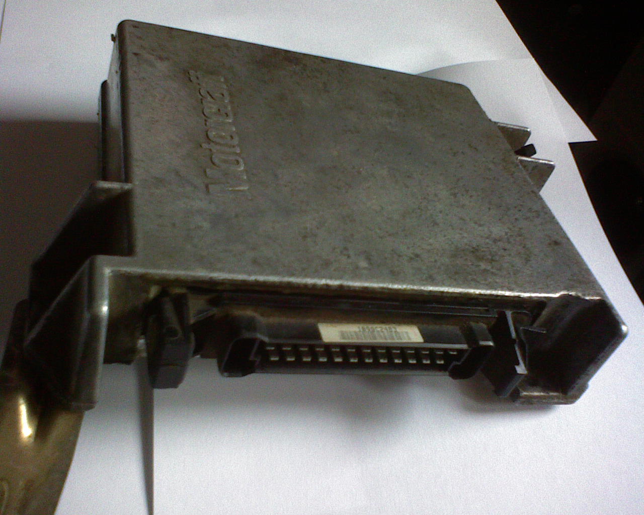

В электронных блоках ESC-2 датчик разрежения размещён на отдельной плате-субмодуле, впаяной на стойках в основную плату РСВ. Конcтруктивно состоит из собственно датчика и экранированого модуля преобразователя давление-частота, исполненого на микросхеме 206S57 (номинал закодирован производителем); все елементы смонтированы на керамической плате, в виде SMD монтажа. Датчик являет собой круглый „бочёнок” из нержавеющей стали, внутри которого размещен квадратной формы плоский кристалл.
(Рис 1)
Испытания модуля производились с помощью осциллографа, частотомера и регулируемого блока питания, с выставленым точно напряжением питания +5В.
На выходе модуля (средний вывод) присутствует постоянное напряжение 2,5В, а также прямоугольные импульсы с частотой 154 Гц, амплитудой 5В.
(Рис 2)
Далее был простой тест работоспособности. Была одета на датчик фирменная насадка с вакуумным патрубком, на который насажено переходную трубку, и с помощью обыкновенной... клизмы воздух вдувался или вытягивался. В последнем случае частота уменьшалась (на 3-4 Гц), а с вдуванием заметно увеличивалась (чем сильнее, тем больше – до195 Гц). Далее внутрь датчика („бочёнок”) была напресована вата средней плотности, одето патрубок. В даном случае „холостые” показания увеличились до 166 Гц. При субъективной оценки при вдувании, показания стали несколько более „динамичными”, а частота достигала 208 Гц. Следующим шагом стало наполнение „боченка” бензином, и повторным испытанием на вдувание. В „холостую”, датчик наполненый бензином, в отличии от ваты, не изменил показания частоты; при вдувании демонстрировал даже худшую динамику, чем в случае без любых наполнителей...
Напоследок, установлено, что изменение напряжения питания, в ту или иную сторону, вызывает небольшое смещение частоты выходного сигнала. Ток потребления составил 1,2 мА
Из всего, вероятно, следует, что:
• паросепаратор между дачиком и впускным коллектором выполняет важную роль, в процессе правильных показаний датчика;
• давление во впускном коллекторе намного больше, чем при испытании датчика, а посему выходные сигналы отличаются более широким интервалом значений;
• датчик разрежения блока ESC-2 является преобразователем давление-частота;
• материал наполнителя датчика имеет принципиальное значение;
• стабильность напряжения питания должна быть высока и обеспечиватся самим блоком ESC-2.

Фото самого модуля.
