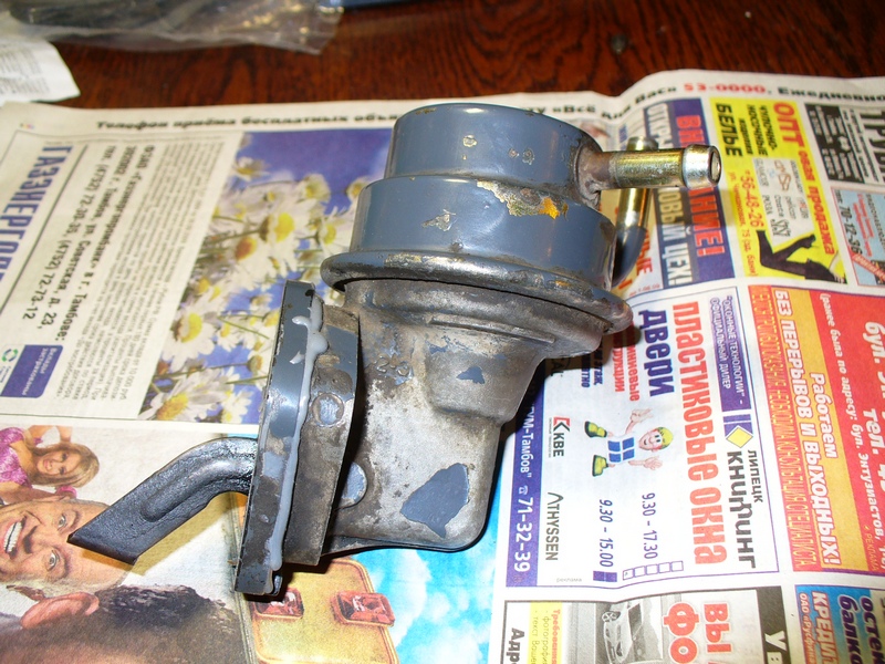

насос подлежит замене, если бензин течёт в картер, либо лопнул привалочный фланец, а у вас скорее что то с проставкой (она пластиковая) или посмотрите прокладку между двигателем и проставкой.

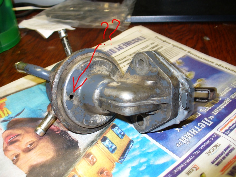

Сегодня менял глушитель, разумеется снял защиту и решил посмотреть на бензонасос (как снимать и т.д.) так как прокладку заказал в экзисте, еще едет.
И под светом фонарика увидел, что масло течет не из под прокладки и из маленькой дырочки в бензонасосе. Дырочка располагается в в задней части и напрвлена вниз. Что делать?

я так понимаю, что через это отверстие бензин/масло не должны протекать, а служит оно входа/выхода воздуха во время рабочего хода мембраны/клапанов. Следовательно, вытекать что либо из него будет только в случае разрыва мембраны или диафграммы внутри бензонасоса. Не уверен, это предположение.
Во-во именно эта дырочка. Ну если развить предположение - а насос разборный?

Насос неразборный, но даже если развальцевать крышку, то ремкомплета всё равно не существует. Новый "неоригинал" стоит у нас от 890 р., "оригинал" от 2200 р. Можно приколхозить от отечественного авто, изменив конфигурацию толкателя, но этот вариант для любителя "потрахаться по настоящему", потому что на многих отечественных насосах только два штуцера - вход и выход, а тут три (обратка). Удачи! ;)

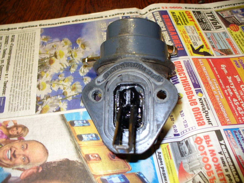

Выяснилось, что проблема с течью из-под моего насоса возникла из-за того, что предхоз поставил такой же (ну почти) насос на OHV, а прокладку не поменял. Форма привалочной плоскости насоса к пластмассовой прокладке не повторяет контура резинки в прокладке, поэтому герметичности не получается. Решил проблему просто - резинку вынул, обмазал прокладку герметиком, теперь не течет.

совершенно верно! Устанавливал в два этапа. Сначала пласмассовую прокладку на герметик несильно притянул к насосу болтами, потом через пару часов, окончательный монтаж насоса с прокладкой на двигатель тоже на герметик.
