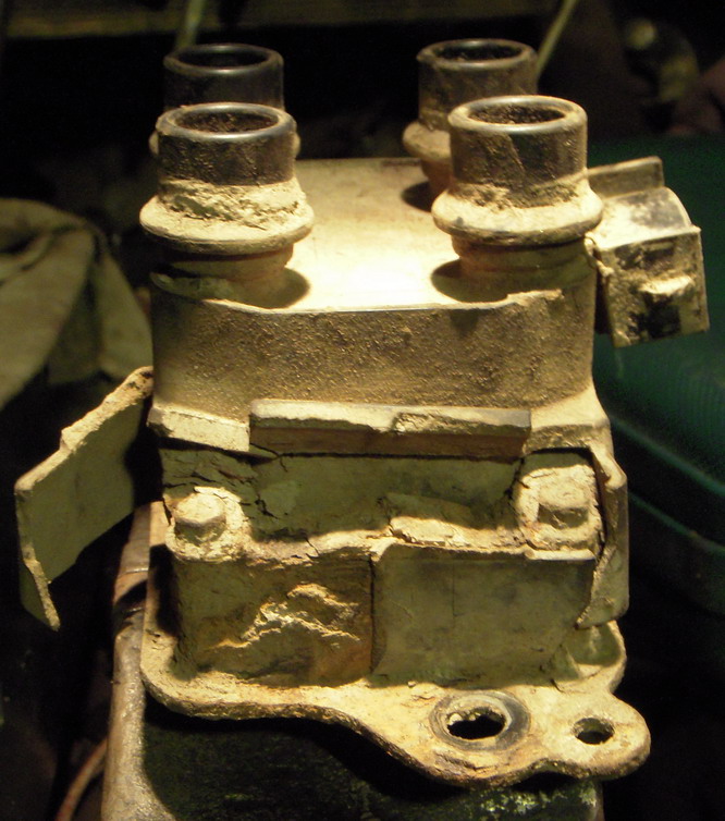

ivanman тогда - все же - смотри на катушку. Если есть возможность - осмотри ее физическую целостность, а то вдруг там такое? :shock:
катушка.jpg [ 149.93 КБ | Просмотров: 4126 ]

ну я не знаю... у ДПКВ сопротивление низкое - имхо его вода не должна сбивать с толку. Хотя быстрое восстановление показывает, что намокает что-то не очень глубоко расположенное :smile139:
Может, конечно, окислившиеся контакты на датчике добавляют... ну да, попробовать выковырять все купоросы и запластилинить...
