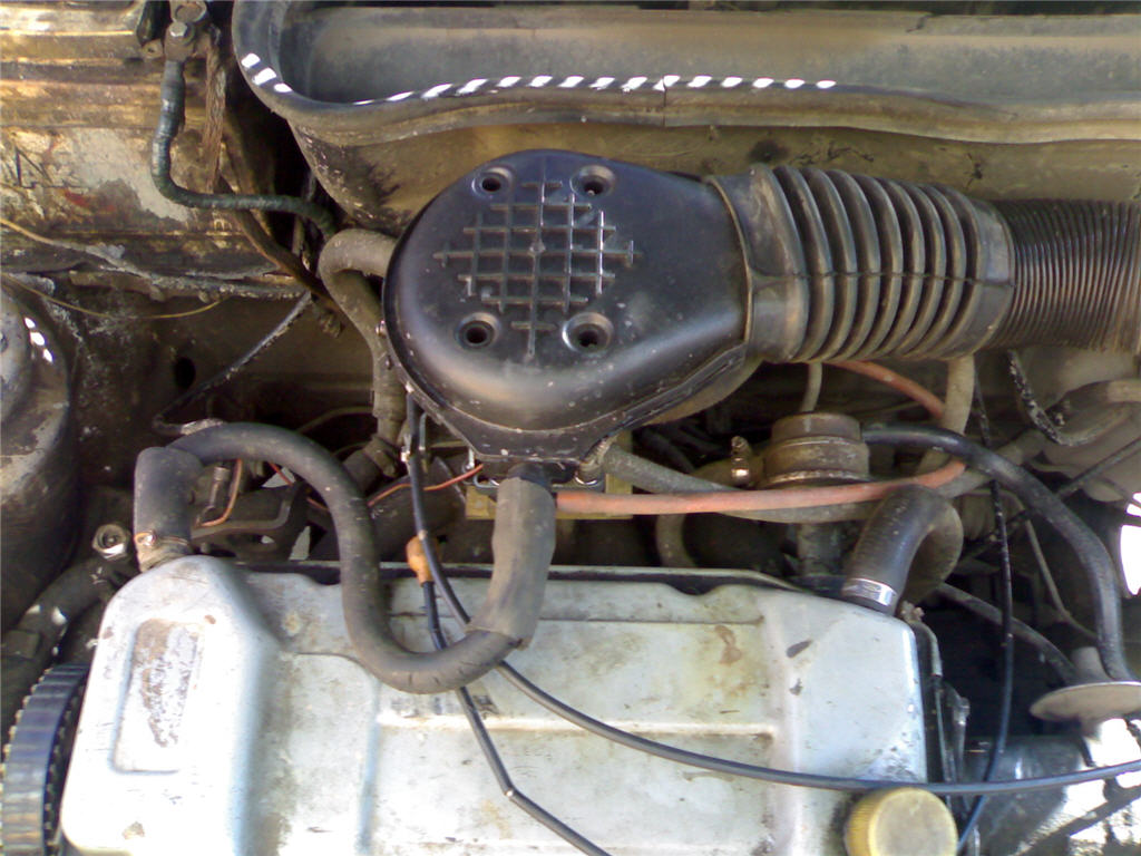

Проставку смог сделать только из тексталита, алюминий такой толщины ненашёл.
Черепашка 2141
Гофр воздуховоды от приборки(старая в гараже валялась)
корпус воздухана ВАЗ-инжектор
Кострюля не влазила, да и так на фольцовский моновпрыск походе :wink:
11082008004.jpg [138.58 КБ]

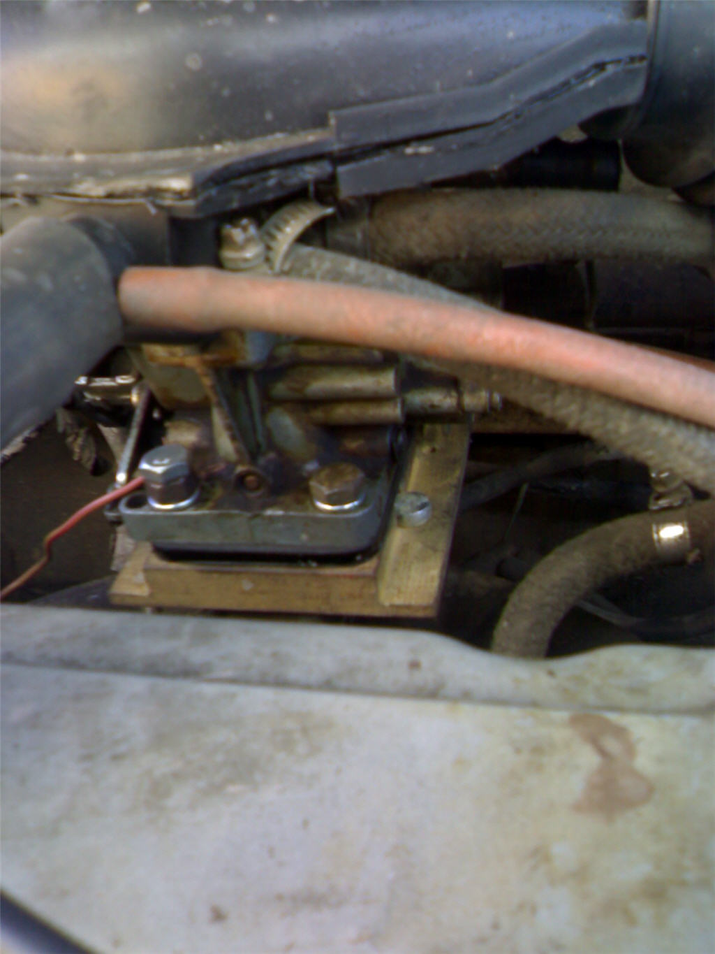

вид 2
11082008005.jpg [136.5 КБ]

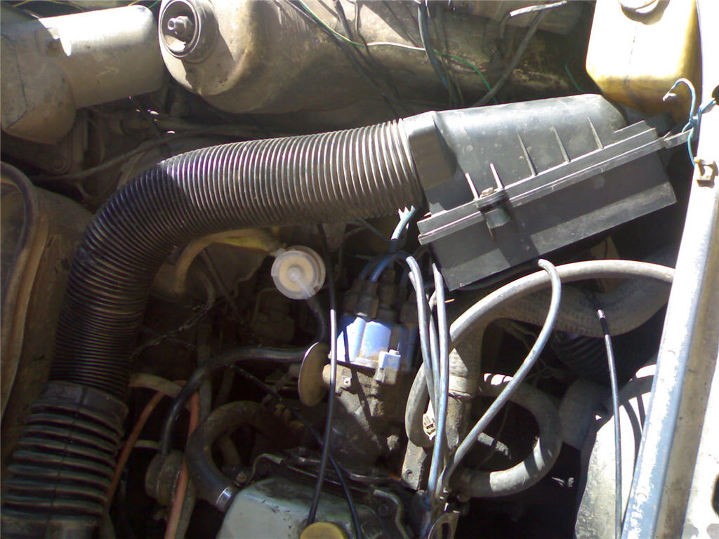

и ещё
11082008006.jpg [134.5 КБ]

NuClon писал(а):
Смотри чтоб не посасывало воздух!
И ремешок ГРМ поменяй :D
ремешок нульсовый...тыщи 1.5 пробег :wink:

jony писал(а):
А куда датчики всадил, как решил вопрос "зима-лето"?
какой датчик?
Зима-лето...ну подсос сделал, встал в приборку как родной, к выпускному колектору потом воздуховод протяну!
из результатов.....
карб вазовский не знаю откуда взялся, валялся 3 года в гараже в качестве металолома, поставил не промывая и не регулируя....чисто проверить....опа :shock: а холостые то ровненькие....дай думаю проедусь.... :shock: ну куя се как поперла....короче пока езжу и радуюсь, но ремкомплект прикупил в выходной переберу девайс!
по расходу супер!!!!!
свечи белые, выхлопа невидать...глобальные тестовые замеры не проводил но явно меньше 10....после 15 на Ввэшнике меня вообще не волнует 10-9-8 или 7 главное холостые ровные, динамика отличная, набирает ровно, работает стабильно!

Классная тема, сам мучаюсь :(, никак не решусь соорудить. Смущает А датчик я имел ввиду тот который температуры поступающего воздуха. Честно говоря до конца не понял какую роль он играет. Он там типа на формирование смеси влияет, т.е. на положение дросельной заслонки наверное.
И что делать с разъемами на ШД и ДПДЗ, глущить, комутить, замыкать? :?:

Датчик воздуха надо выдрать из кострюли и повесить куданить под капотом (в идеале надо бы внедрить в новую кострюлю), т.к. он влияет кроме всего прочего на опережение зажигания - без него машина будет ехать крайне неохотно.
Касаемо ШД и ДПДЗ, вообще надо бы блок управления поменять на блок от машины с простым карбом без ШД и с ручным подсосом иначе, думаю, ехать нормально не будет, хотя попробовать можно конечно. Как минимум прийдется поиграться с контактами на разъеме ШД, которые на микрик ХХ идут (ИМХО замкнуть, но надо пробовать). Вместо ДПДЗ можно резистор переменный взять (родное сопротивление у датчика 5,5кОм - выбрать что-то похожее) и поставить в среднее положение ИМХО какраз нормально будет, но опять таки надо пробовать как машина будет лучше ехать - оно тоже на зажигание влияет.
