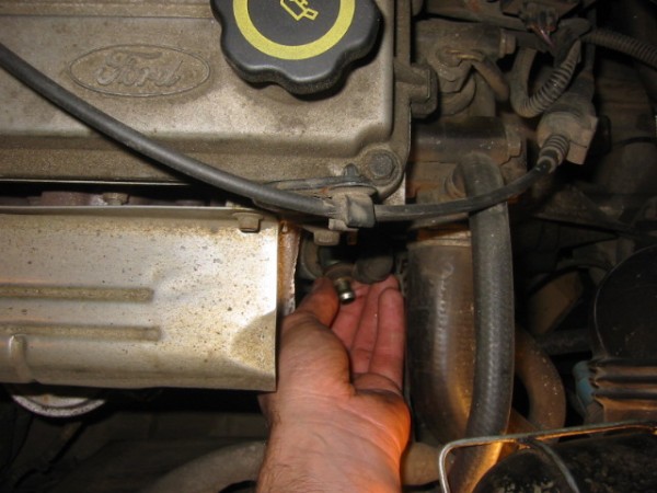

Сегодня смотрел машину на канаве. Снизу ничего не увидел. Причину обнаружил.
Сделал фотки.
[/img]
Комментарий к файлу: Снимал этот клапан. Прочистил, поставил всё обратно. Было заметно что обороты стали меньше плавать.

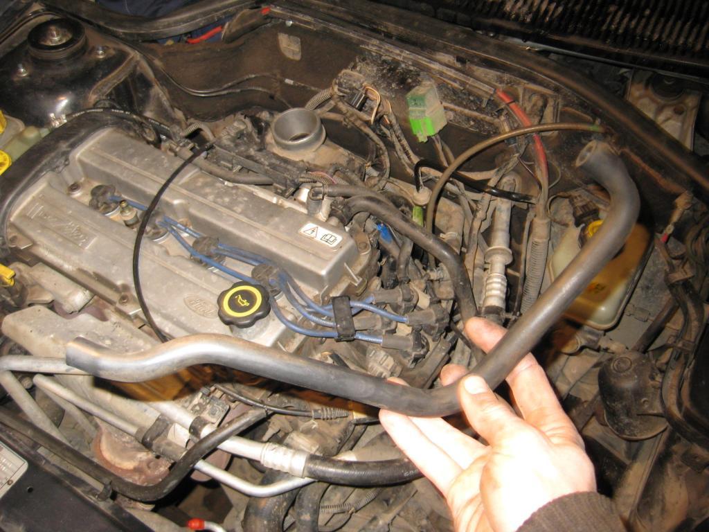

Снял шланг идущий от инжектора к PCV, видимых повреждений не обнаружено. Исправно работает.

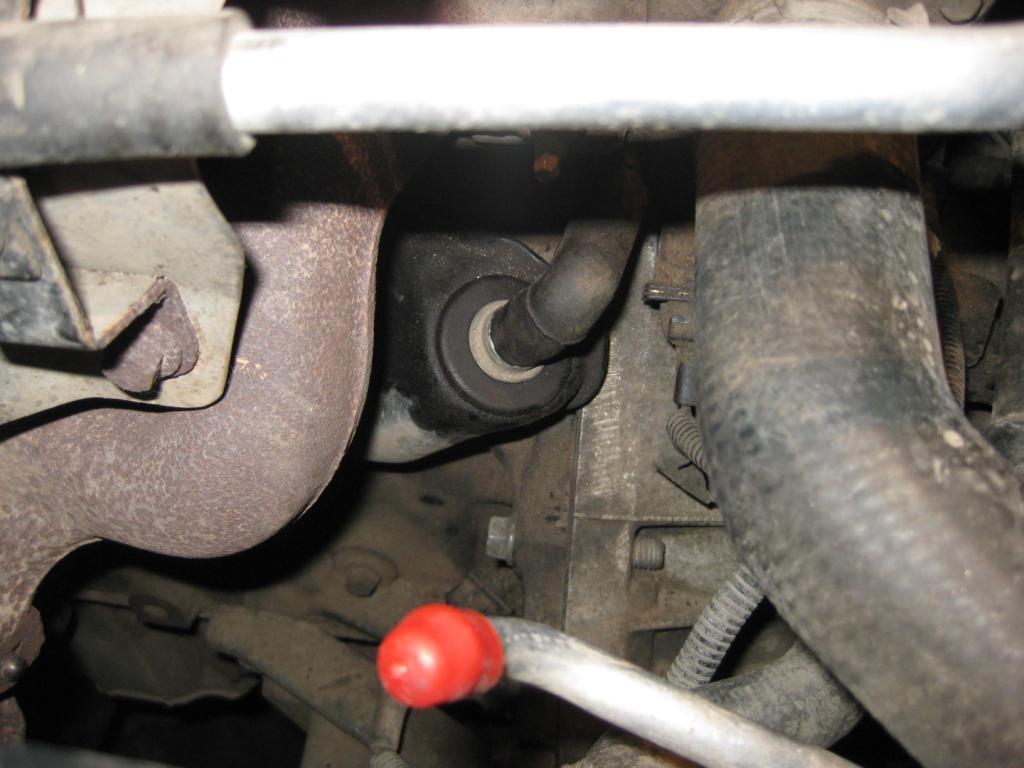

Еще один шланг идет от инжектора. Идем по его следу.

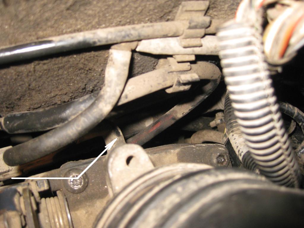

Далее
