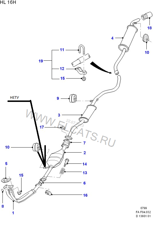

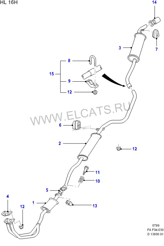

Mishal писал(а):
Катализатор есть?
Хороший вопрос. Судя по схеме:
Вложение:
Комментарий к файлу: больше похоже
CImage11.png [ 79.25 КБ | Просмотров: 6286 ]
здесь нету катализатора.
А с катализатором вот такая:
Вложение:
CImage10.png [ 107.7 КБ | Просмотров: 6286 ]
. Здесь есть третье крепление, я его убей не помню...
Думаю что нет его, хотя три банки тоже висят.
