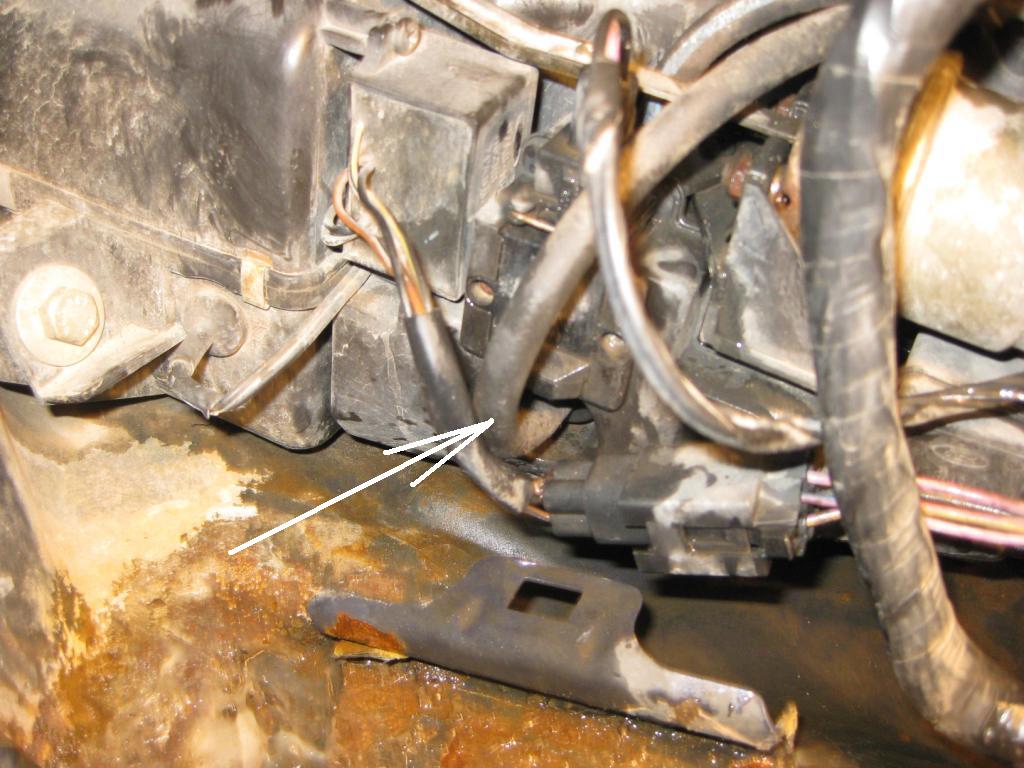

Подходит к аккумулятору. Только он откуда-то выскачил. Прямой подсос воздуха.

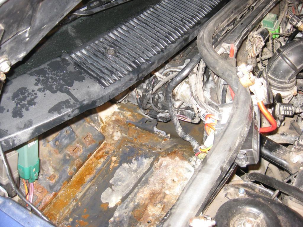

Ищем откуда выскачил и вставляем его обратно.

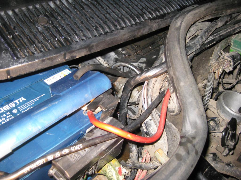

Всё стало работать нормально. Машина больше не дергается. Это всё из-за мороза. Я снимал аккумулятор и относил его домой, видимо зацепил этот шланг случайно.
