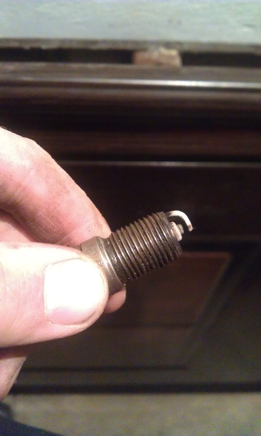

Привет всем. Я новичок что на форуме, что за рулем. Тему подходящую не нашел, если что не так, прошу поправить.
У меня эскортик уже 8 месяцев (1,3 hcs моно 1991). До не давно думал что мой движок нормально тянет, но покатался на других машинах и понял что он таки слабоват. Померил давление на впуске в инжектор, было 0.8, я поставил немного больше 1. Вроде лучше не стало. На 1-й, 2-й, 3-й передачи обороты до 3 тисяч, а машина нормально не едет. Подтянул сцепление, стало получше. Теперь хоть немножко может визгнуть при старте. Вчера решил выкрутить свечи, все 4 белые без налета. Это обедненная смесь? Может из-за того и не тянет? Еще снял крышку ГБЦ, там черный нагар и вообще грязновато. Прошу советов
Комментарий к файлу: свеча 4-го цылиндра
Остальные не фоткал. Они такие же
IMAG0004.jpg [ 361.08 КБ | Просмотров: 7912 ]

Купи иридиевые или платиновые свечи и будешь летать :smile171: Думаю у тебя все норм. 1.3 объем да и уже в годах... Заводится, едет, топливо много не жрет. Для пуляний со светофора нужно что-то по мощней. Если интересно то на качество топливной смеси влияет лямбда и MAP. Смотри форум, диагностируй машинку.

почисть форсунку, сеточки, фильтра посмотри , продиагностируй мап, лямбду

У меня кстати тоже были типа родные вроде - МОТОКРАФТ. У них уже сильно слизались и с круглились электроды, но они работали и были чистые. Ставил NGK обычные никелевые с V прорезью на центральном электроде прибавилась тяга и двигло стало потише просто потому что новые свечи.
wpion изучай форум, найдешь все ответы))) MAP - датчик абсолютного давления воздуха(во впускном коллекторе) - левая стойка авто, к нему вакуумная трубка от впускного. Лямбда - датчик кислорода, измерять напряжение на сигнальном проводе. Точная диагностика обоих датчиков - осциллографом. Думаю оно тебе пока не нужно) Для гонок бери форд с другим мотором)

Для гонок конечно))) Но 3 человека залезет в авто и на 4-й передаче по ровной дороге не набирает(
Еще появился небольшой провал между 1000-1200 при резком нажиме акселерометра. На 1-й передачи при отпускании газа машина хорошенько дергается, на 2-й и 3-й меньше соответственно, но сложно не заметить. И еще у меня ощущение что на холодную у машины на порядок лучше тяга.

Может начни с диагностики мигающими кодами. Подскажет возможные варианты куда копать. Диагностический разъем на правой стойке в моторном отсеке. Там 2 похожих, нужный найдешь по цветам проводов (коричневый, коричнево синий...). Ищи на форуме инструкцию. Или с мультиметром пройдись по датчикам... хороший сайт http://euro-escort.narod.ru/injection.htm

Судя по фото свечи можно определить бедную смесь. На холодную лучше тянет потому что увеличенная подача топлива во время прогрева. В первую очередь смотреть лямду.
Вчера была поездка 130км (80-100км/ч) + 2 пассажира. В итоге расход вышел около 6л на сотню. Я думал с не рабочей лямбдой расход растет
