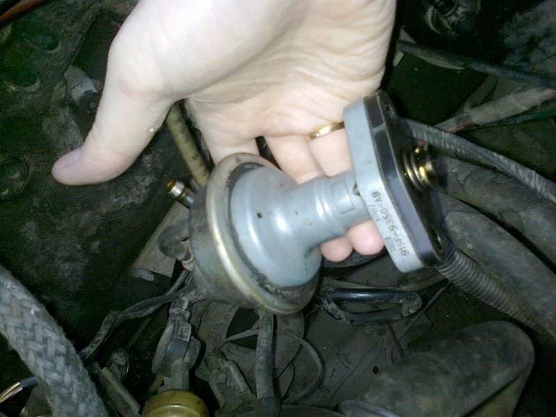

Итак отписываюсь:
у меня бензонасос механический и стоит возле движка под корпусом воздушного фильтра. Стоял фордовский, поставил Dello - так вот, после того как я вдруг заглох, решил разобрать карб - в поплавковой камере нет топлива! потом понимаю что насос не качает, а может и нет его вообще топлива..
Хотя показывает менее пол бака, всегда исправен был указатель топлива. Скажите как все же снять эти насадки на бензонасос белую и красную? Когда менял все без проблем снял и поставил - а теперь ну не в какую! Мучился сегодня часа 4, все пальцы болят. Хочу попробовать старый поставить и понять хотя бы где беда, может где то в топливодах пробка, и оно с бака не поступает - качай не качай насосом. Очень жду помощи от знающих!
Комментарий к файлу: Снятый насос, видимо родной, со значком Ford

ruslandzhan писал(а):
Итак отписываюсь:
Скажите как все же снять эти насадки на бензонасос белую и желтую?
и всетаки желтую говоришь? благо у тебя в трубопроводах топливных избыточного давления нет, примени 2 пассатижей, не получится - обрежь и нарасти резиновым шлангом ( по-дедовски), у меня на подачу топлива так и сделано, насадка обрезана на трубу шланг , а внутрь этого шланга шланг потоньше и на насос

Ну почему ж они так намертво засели? менял когда - все быстро и без напряга, а тут прям приклеились. Каков принцип соединения?
