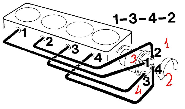

Уж больно похоже на неправильное подключение ВВ проводов ::thinking:: проверь это не сложно(1 3 4 2 ),а потом можно лезть уже дальше.

я токо на днях собрал свою голову, клапана не встречаются, проверил лично, но зазор там реально - едва 0,5 мм!!!
потому я думаю погнуть могет, если нагар на клапанах и поршнях приличный :smile139: :smile139: :smile139:
tsarik писал(а):
Уж больно похоже на неправильное подключение ВВ проводов проверь это не сложно(1 3 4 2 ),а потом можно лезть уже дальше.
а теперь раскажи в какую дырку сувать на крышке трамблера провода,
у меня стоит не так как в книжке
посмотри на картинко, я красненьким намалювал....
