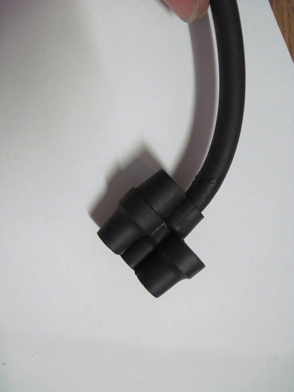

У меня похоже вопрос из этого же сериала.
Скинул трубку с вакуумного привода вторичной камеры, а в ней вакуума нет. полез смотреть откуда она идет - с впускного коллектора, с какого то термотройника, который сообщается с охлаждающей жидкостью (типа термоклапан) и вакуумом там и не пахнет.
Похоже подовод вакуума у меня совсем туфтовый.
Скажите что за система у меня и как правильно.
Комментарий к файлу: а это со стороны тройника
IMG_0121.jpg [ 84.09 КБ | Просмотров: 1695 ]
Комментарий к файлу: Шланг идет сюда
03.jpg [ 30.8 КБ | Просмотров: 2323 ]

Вакуумом там и не должно пахнуть.
В обеих камерах карбюратора предусмотрены вакуумные каналы, соединяющиеся в один общий канал, ведущий к диафрагменному механизму приводу дроссельной заслонки вторичной камеры. Отверстие общего канала находится за площадкой крепления диафрагменного корпуса к карбюратору.
Термоклапан ограничивает открытие второй камеры на непрогретом двигателе. На всякий случай от неразумных действий водителя.))))))

Ясно, значит все правильно.
