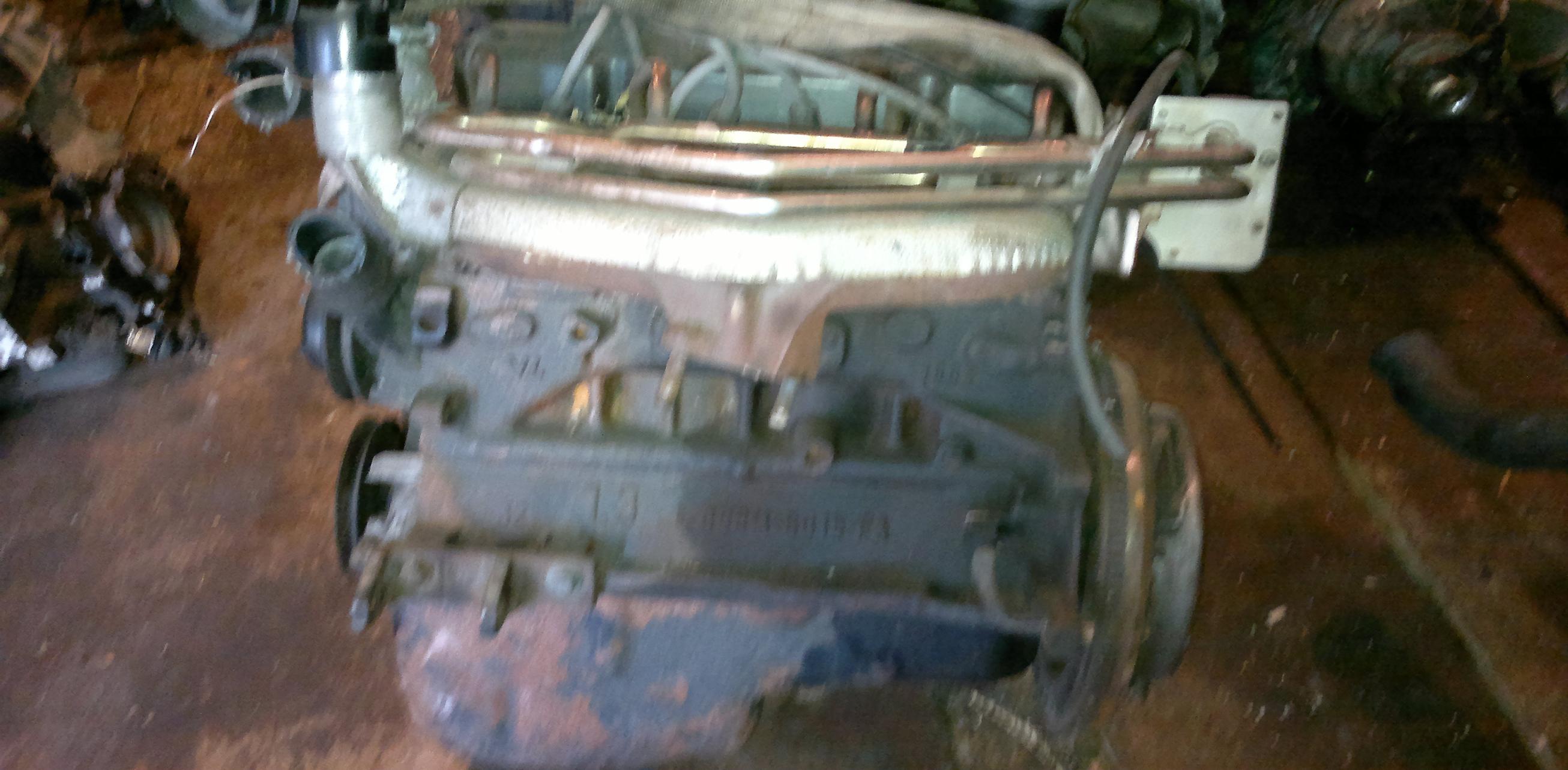

купил контрактный двигатель на форд escort . двигатель то пришел ну оказались какие то трубки сверху они идут в цилиндры . двигатель 1.3 ncs .их видно на фото.
555555555.jpg [ 296.45 КБ | Просмотров: 12868 ]

как работает это система и что она дает ?

у меня на зетеке они тоже есть только по другому идут.написано что при прогреве часть выхлопных газов запускается в впускной коллектор для ускоренного прогрева катализатора

ЕГР походу...

так что с ней делать ? оставить или заглушить ?

как душе угодно.она стоить чтобы снизить СО при прогреве

Это трубки системы пульсации воздуха. В далеком 2005 я про неё рассказывал Вадиму.
