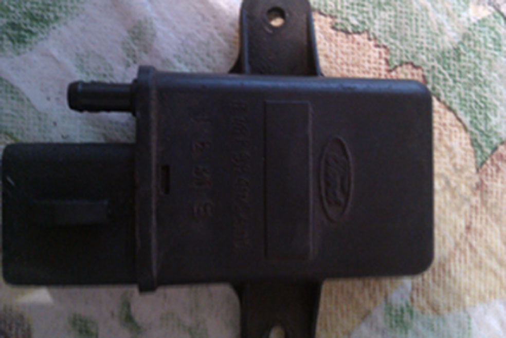

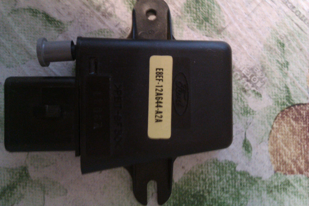

люди подскажите чем отличаются эти датчики
Комментарий к файлу: родной с номером E7EF9F479A1A
IMAG0012.jpg [ 91.25 КБ | Просмотров: 13381 ]
Комментарий к файлу: новый
IMAG0010.jpg [ 123.92 КБ | Просмотров: 13381 ]
Ford Escort 1991г. 1.4 F6F моно
СообщениеДобавлено: Сб июл 14, 2012 10:18
Сообщения: 2191
по внешнему виду так ничем :)
ну если только наклейкой
А по существу частотомер подключать надо и смотреть

возвращаюсь к этой теме делал диагностику светодиодом показывал датчик MAP и датчик скорости, MAP поставил тот что на нижней картинке ошибка пропала.Может ли машина плохо ехать из-за ошибки датчика скорости?
