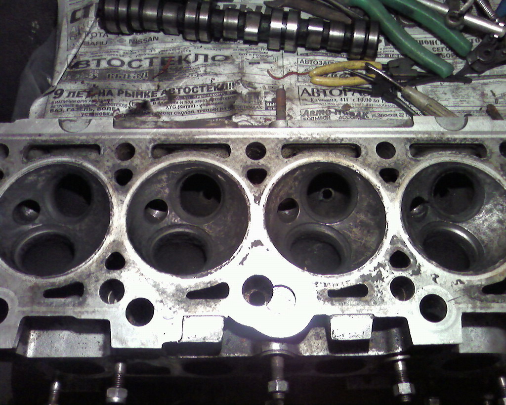

Чтото плохо идет у меня чистка,камеры норм еще, а полости под клапанами - никак.И седла вообще пока не трогал, боюсь испортить.
Вопрос: можно ли использовать металлический ершик(насадка на дрель),посадив его на шуруповерт, и так почистить труднодоступные полости :)(выпускные каналы, полости под клапанами) , в т.ч. и седла?
И еще: если я новые втулки установлю - их надо развертывать???и возможна ли развертка самостоятельно и что для этого надо?
П.С. седла почти все в хорошем состоянии, только 4-й цилиндр огорчает,там металла на ~1 мм под кромкой седла нету и стенка между седлами начинает разрушаться и между седлом впускного и отверстием свечи разрушена(там образовался канал на фотге видно)....
Вот такие вот пироги....
П.П.С.фотки плохие, выкладываю,если интересно вдруг кому
SP_A0099.jpg [ 15.77 КБ | Просмотров: 3364 ]
SP_A0109.jpg [ 70.3 КБ | Просмотров: 3365 ]
SP_A0098.jpg [ 7.93 КБ | Просмотров: 3365 ]
С Уважением,
были:
СообщениеДобавлено: Ср дек 31, 2008 11:09
Сообщения: 683
Откуда: Красноярск
В общем внял я советам форумчан, купил, поставил я б/у голову. Голова хорошая в том смысле что работает и почти нет сорванный отверстий. В понедельник я закончил установку(с непривычки, да и на морозе ставил я ее два дня по 5 часов),завел на галстуке, тарахтеть начала.Сразу подумал что я ошибся при установке ремня...Во вторник машина не завелась, так же на галстуке доехал до сервиса,т.к. надоело возиться на холоде,там переставили ремень(ошибся я на 1 зуб),орегулировали зажигание(я его по центру выставил), еще там покопались немного и, ура!, нормально стала заводиться и даже теперь ездит :D !
Поменял ВВ провода,старые в хлам были, прочистил и прокалил свечи chempion(по каталогу год назад брал в экзисте),стало еще лучше.
К сожалению пришла не та прокладка на штаны(видимо ошибся при выборе в экзисте) и теперь там сечет(+ поверхность выпускного коллектора неровная),сюдя по предыдущей прокладке - там тоже секло.
В ближайших планах поменять гидрокомпенсаторы,т.к. на хх норм работают,а газу дашь и стучать клапана начинают,поменять ремень(в сервисе буду)+сальники которые там можно поменять и ролик, и еще много чего по мелочам :D
Вышло все это дешевле чем переборка своей головы(рубля на 3), но голову старую тоже оставлю пока,хотя бы чтоб любоваться какая она чистая и как сверкает :D
