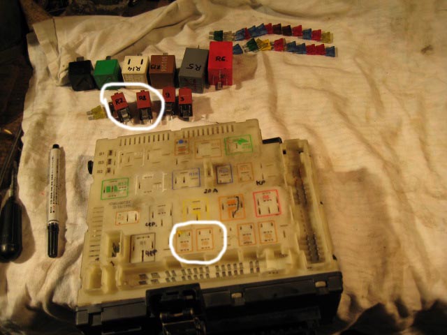

Sko писал(а):
у меня штатно в блоке стоит реле чтобы всегда горел ближний свет, как вариант поставить такое же реле.
Буду признателен за более подробную информацию об этом.

Могу после выходных сфотографировать реле и где оно находится оно точно такое же как и на свет коричневое.
Комментарий к файлу: Реле вот такое находится вроде вот тут, они параллельно стоят одно реле просто на свет, второе как раз то которое на дневной свет

Благодарю за оперативный ответ! Думаю, это может пригодиться не только мне.
Небольшое уточнение - при установке данного реле, сразу после запуска включается ближний свет, без задних габаритов?
В этом я виже плюс: двигатель заглушил, свет погас, не надо думать - не забыл ли я чего выключить. Разок я включенными габаритами разрядил недозаряженный аккумулятор за 6 часов (пищалки-напоминалки у меня к сожалению нет).

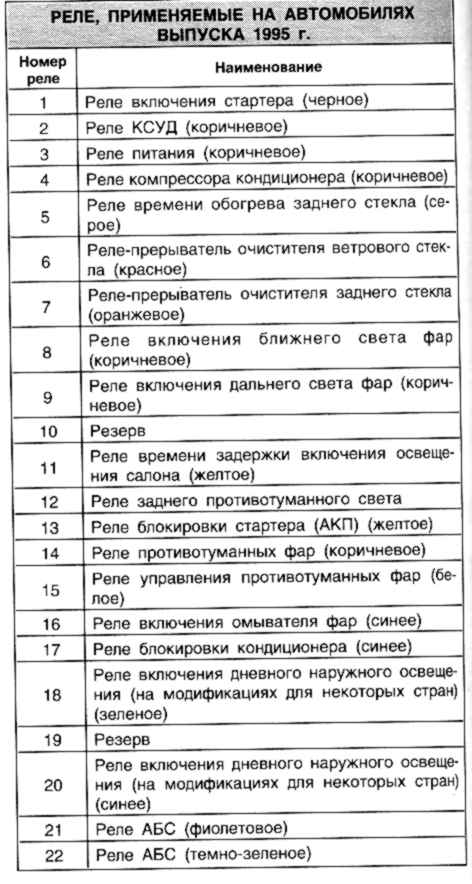

вот нашел еще табличку
Комментарий к файлу: вот нашел еще табличку

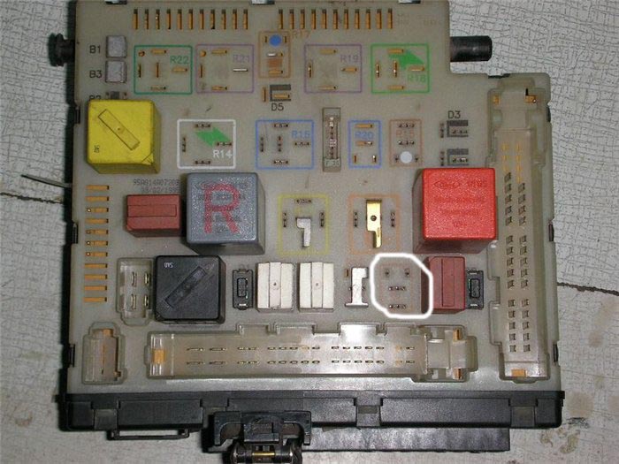

Да свет включается как включаеш зажигание, выключается с поворотом ключа.
Немного обманул на предыдущем фото, вот точное место этого реле оно точно такое же коричневое. На выходных еще у себя проверю потом отпишусь
