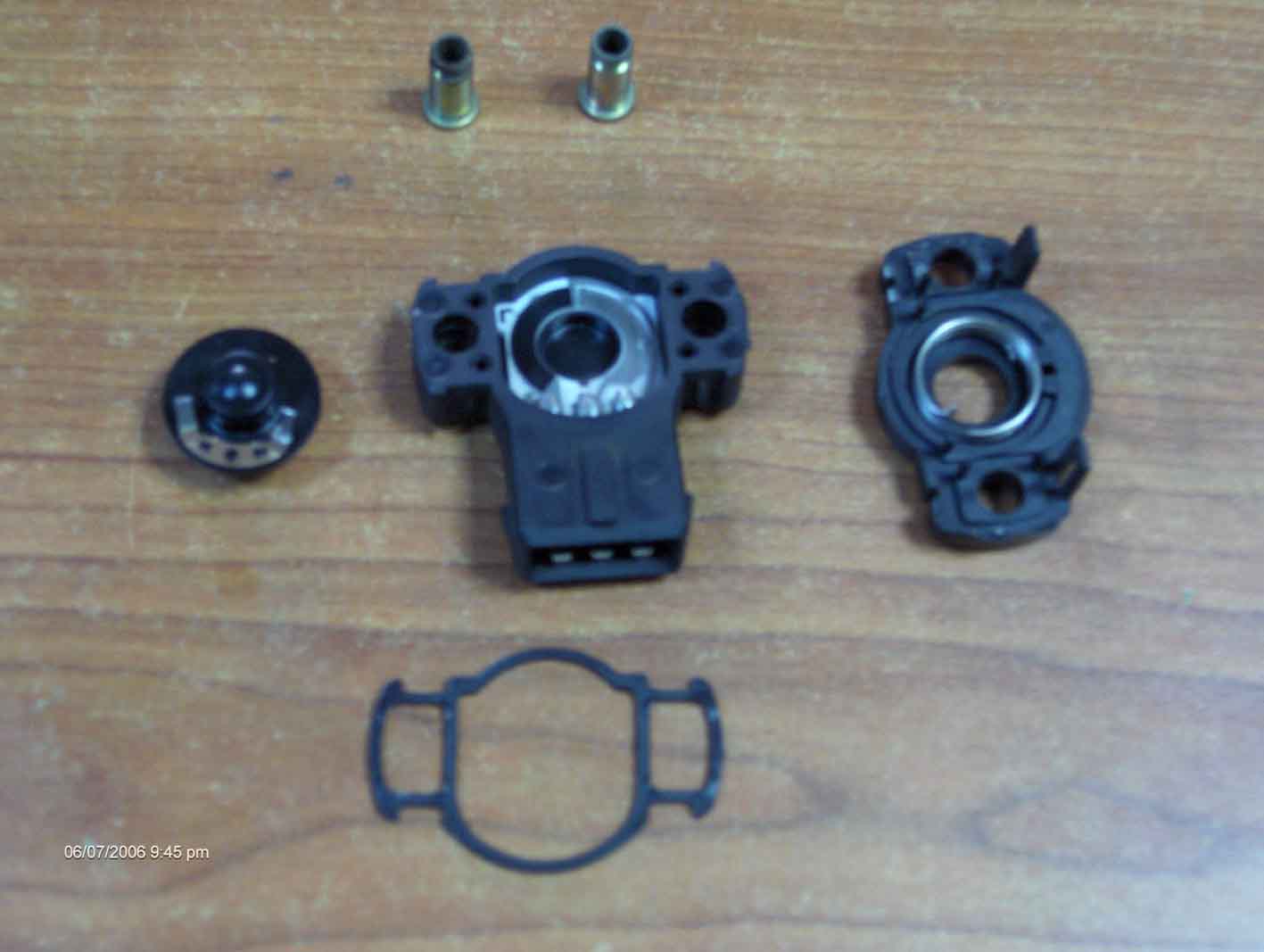

датчик внутри

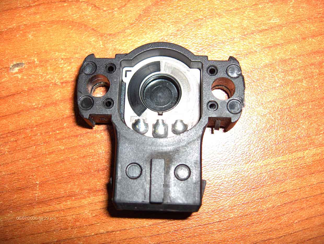

Датчик и его ответная часть в разрезе

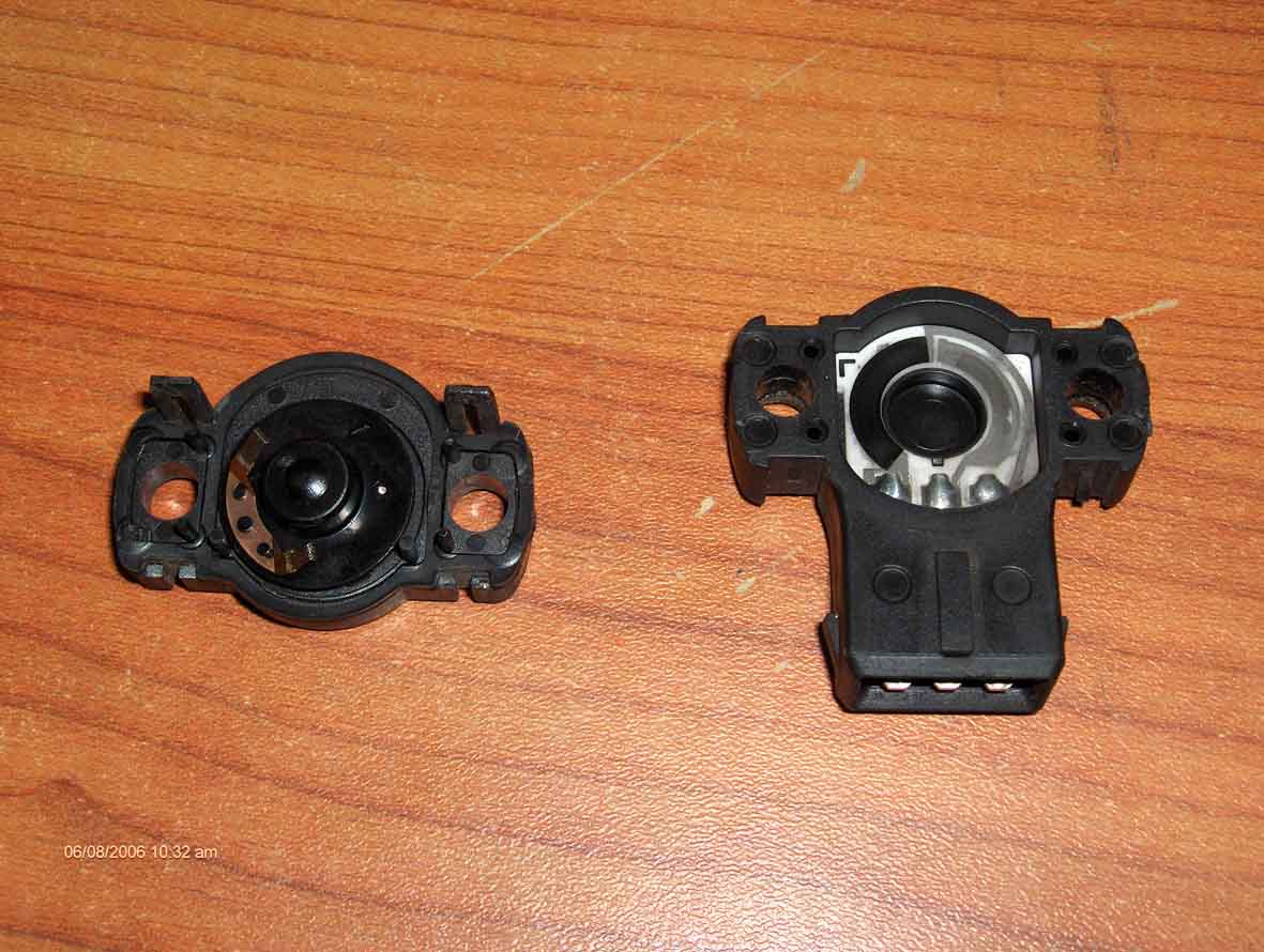

дпдз в разборе
