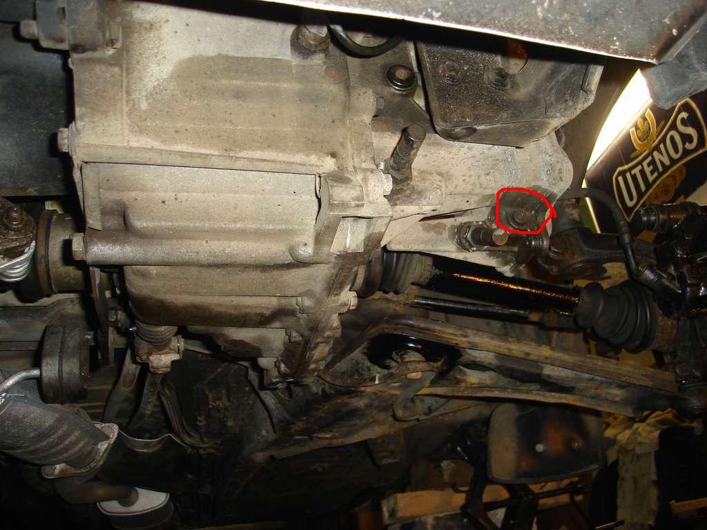

А что что за винт кто знает
DSC01231_thumb.jpg [102.83 КБ]
