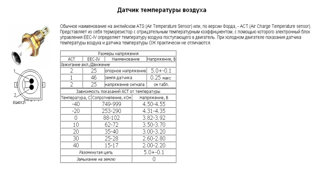

Схема подключения датчика для проверки
333.png [ 31.63 КБ | Просмотров: 11696 ]
222.png [ 54.13 КБ | Просмотров: 9485 ]

5 Напряжение должно составить приблизительно 2 - 3 В (в зависимости от температуры воздуха). См. таблицу напряжения сигнала ATS при различных температурах.
Таблица сопротивления и напряжения в цепи A TS типа NTC.см.выше

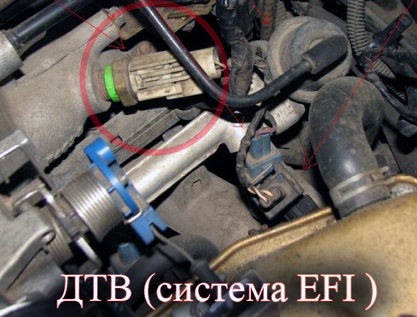

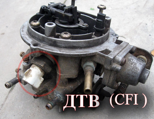

Система одноточечного впрыска CFI ( моноинжектор )
Датчик температуры воздуха (ДТВ)

Система многоточечного впрыска EFI
Датчик температуры воздуха ( ДТВ )
