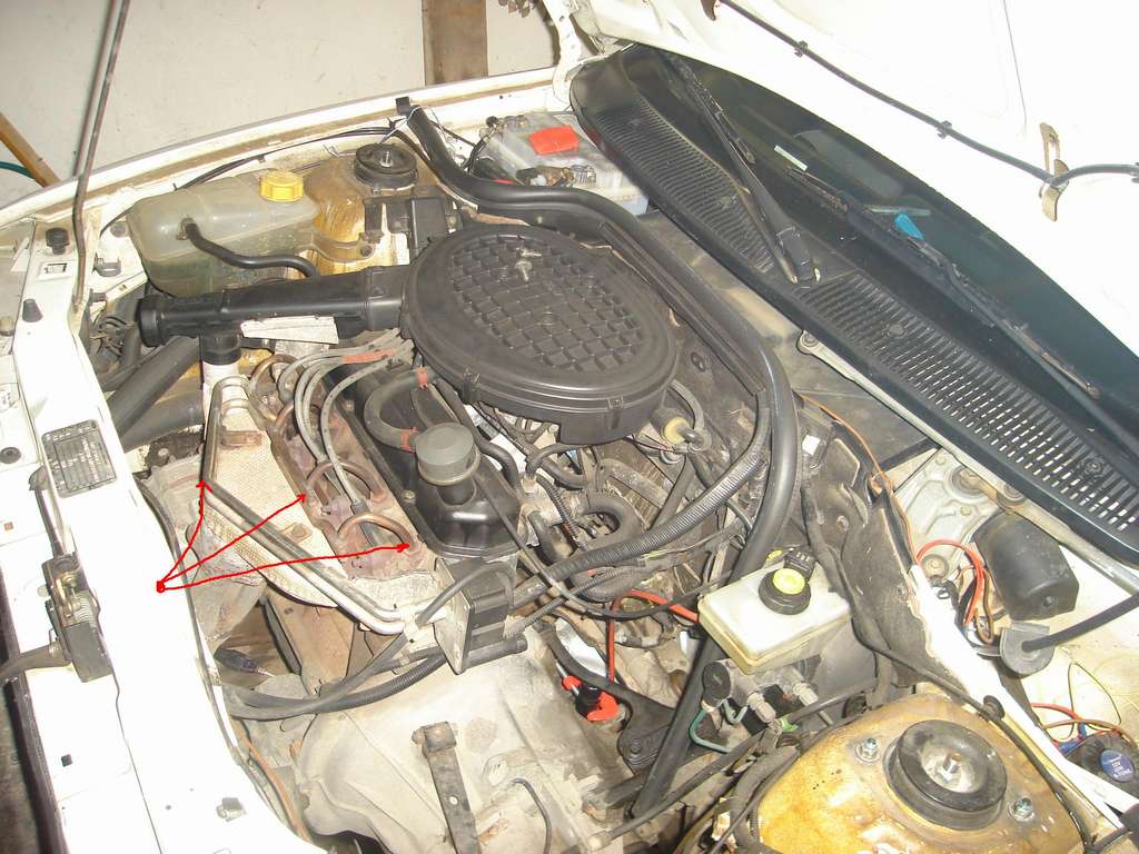

Подскажите что это за приблуда и для чего она/я имею в ввиду трубки /
DSC01221_thumb.jpg [110.41 КБ]
СообщениеДобавлено: Ср фев 28, 2007 1:32
Ученик форума.
Сообщения: 8462
Откуда: Москва, СВАО
система дожига выхлопных газов.... глючит... если есть возможность, отключай и трубки глуши....

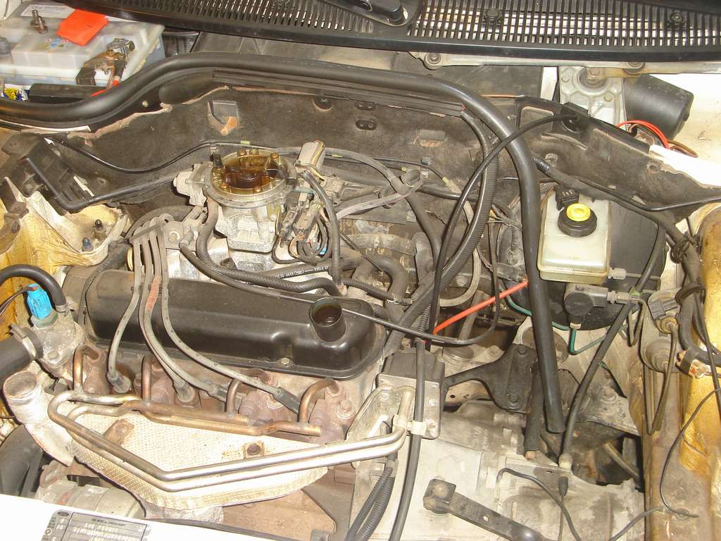

снял воздушник кто скажет что за двигатель

Про мотор уже всё сказано,нижневальный.А вот теперь понятно ,что у тебя CFI,не карбюратор.
И ещё:почему у тебя уплотнитель переборки весит?

Обычный моно.... да к тому же и зас...ный в конец....
СообщениеДобавлено: Сб мар 10, 2007 18:51
Я и говорю - моно. Вид ужасный :lol:согласен ,такая же хрень и в каналах 100%

посоветуете как почистить
СообщениеДобавлено: Вс мар 11, 2007 2:41
Ученик форума.
Сообщения: 8462
очистителем карба в спрее и очистителем топливной системы в бак с последующей заменой фильтра тонкой очистки....
... для начала....

1. Профиль заполнить...
2. В любом автомаге купить ПРОМЫВКУ СИСТЕМЫ ПИТАНИЯ ... типа ХайГира... и по инструкции на баночке...
3. В любом автомаге купить ОЧИСТИТЕЛЬ КАРБЮРАТОРА ... типа ХайГира... и по инструкции на баночке...
4. Пока все... как сделаешь, фоты положишь... бум дальше решать....

Это ещё не засранный, вот у меня действительно был загаженный :lol:
Движёк HCS 1.3 (J6A) CFI (моновпрыск). Такой двигатель у Мозговеда и у Егора
