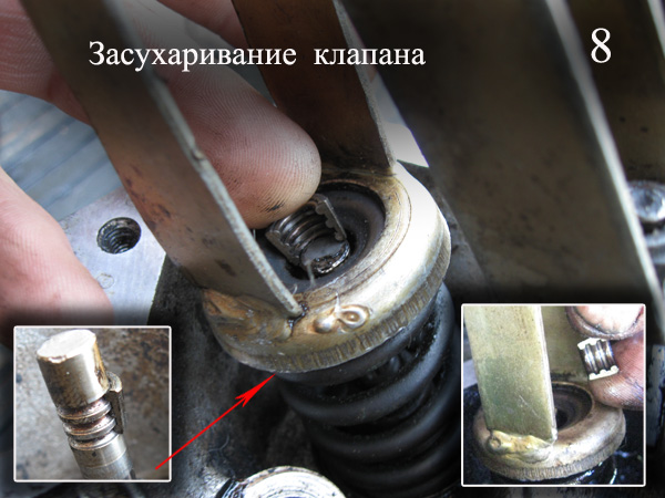

17. Засухариваем клапан, сухари помещаем на место поочередно по одному, для удобства в работе сухари рекомендуется предварительно намагнитить.
18. легким, но резким ударом молотка через деревянную проставку по стержню клапана производится окончательная усадка сухарей по месту.

Фото 41, где рассухариватель зацепом показан.
Зацеп дополнительно фиксируйте проволочной быстросъемной скобой.
Смысл чтобы не слетел при различных условиях, ибо даже небольшой перекос приводит к срыву и, соответсвенно, получением концом данного девайса по мордасам...)
По своим же мордасам, потому как мало того, что на ручку давишь, сухари сажаешь, так еще и наклоняешься поближе, чтобы видеть лучше..))
