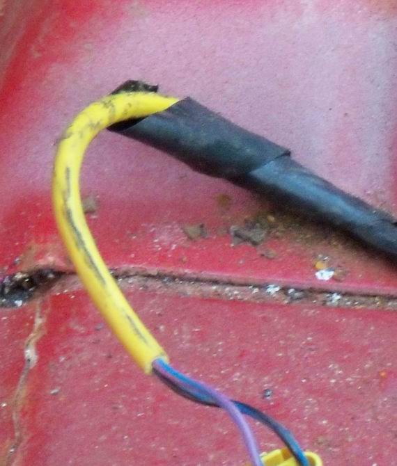

вот мой провод на натяжитель обычна желтая оболочка (кембрик и цветные провода) и желтый разъем
Вложение:
air.jpg [ 78.23 КБ | Просмотров: 17072 ]
 Заголовок сообщения: Re: Не пойму, что за разъём ?
СообщениеДобавлено: Чт июл 04, 2013 11:00
Ну и у меня такой же. Можно сказать, что это почти кабель...

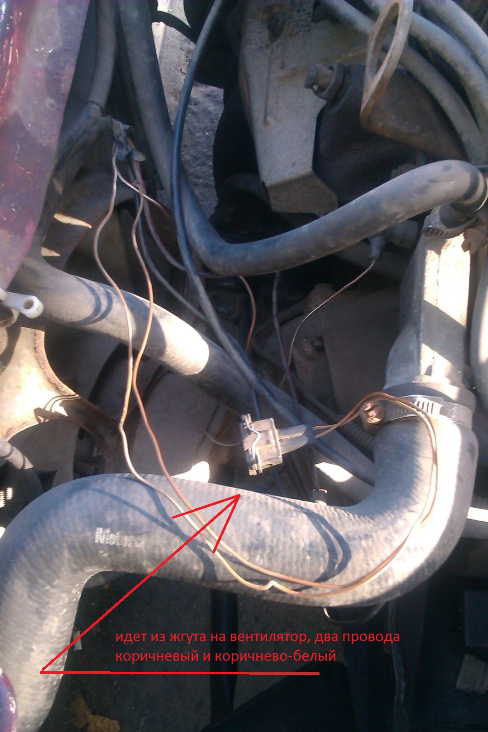

Всем привет, вот накопилось немного вопросов по электрике.Если подпись не сработает то это форд орион 91г. 1.4 CVH Cfi
вот собственно и сам вопрос по которому и полез в дебри, где находяться провода и откуда идут, как их найти провода на выключатель фонаря заднего хода, по схеме они черный с черно-синим,но вот найти их я так и не смог, и натолкнулся на пару разьемов не понятных мне, просветите если не сложно)
IMAG0051.jpg [ 275.67 КБ | Просмотров: 17003 ]
IMAG0050.jpg [ 282.07 КБ | Просмотров: 17003 ]
IMAG0049.jpg [ 259.17 КБ | Просмотров: 17003 ]
ford orion,cvh 1.4 cfi,1991

Последнее фото - случайно не на конденсатор?
Глаза боятся - руки делают...
СообщениеДобавлено: Сб авг 31, 2013 21:37
Зарегистрирован: Сб июн 15, 2013 5:09
Сообщения: 4
Откуда: Лен.обл. Всеволожский р-н
посмотрел по схеме, вроде возможно, по цвету и по количеству подходит, изза него может врать тахо в 2 раза?
но я вообшето думал что кондей это та фигня что на первой фотке видна серебристая
