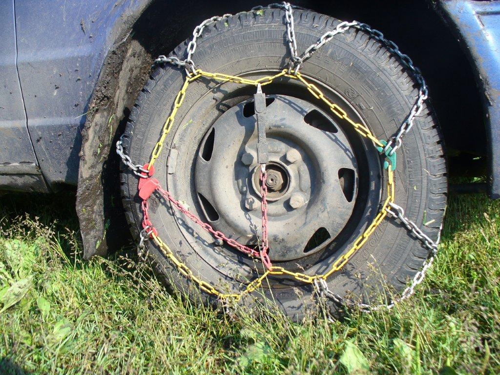

Неожиданно навалило много снега и при максимальных углах поворота стали слышны характерные щелчки. Они слышны при повороте и налево и направо и при движении вперёд-назад. На асфальте всё тихо .... пока. Внешним приводам приходит конец. Я их уже менял однажды. Ставил Ruville 75201S. Отходили не более 30 тыс. Пыльники целые. Почему так мало? Может кратковременная езда на цепях так сократить ресурс ШРУСов? Кто что скажет по поводу бюджетной замены, какого производителя купить?

Наверное частенько обороты хорошие даешь при максимальных углах поворота. да пробуксовки с вывернутыми колесами тоже очень негативно сказываются...

а зачем цепи?? глубокий снег? от них же еще дополнительно вибрация идет при езде?! возможно от этого... Да и они смазку очень любят, их надо буквально набивать смазкой. Я стараюсь теперь вообще поворачивать не на скорости, а накатом, чтоб не нагружать шрусы, т.к. ездил до замены, хрустели здорово при поворотах когда на скорости, а накатом - нет! Вот и наловчился...

Цепи чтоб проехать по бездорожью летом пару км не больше, спокойно и без фанатизма, т.к. постоянно езжу на рыбалку. Бывает туда проедешь по сухому грунту, а обратно, например, после дождя цепи здорово выручают. Мой вопрос: стОит ли переплачивать за более дорогие заменители ШРУСа? Намного ли больше они отходят?
