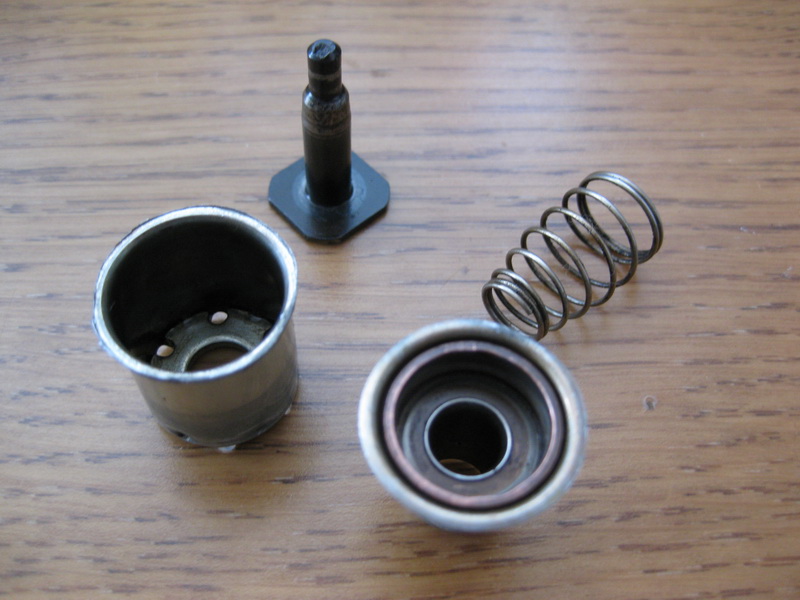

Прошу прощения что опять я со своими проблемами во второй раз, хотя бы в тот раздел что нужно...
В общем не могу понять в чём косяк...
Суть в том что сосёт ЛИШНИЙ воздух через клапан PCV. Больше подсосов нет нигде, проверил не однократно. Глючит КХХ, он может быть причиной повышенного расхода? ДМРВ работает как положено, лямбда пару месяцев назад новая ставилась. Датчики температуры воздуха и ОЖ в норме (по крайней мере сопротивление при одной и той же температуре одинаковое), ДПДЗ тоже работает. Есть небольшой провал при резком открытии ДЗ (в этот момент из ресивера слышен запоздалый пшик, я так понимаю открывается (или закрывается КХХ) и с этим пшик поднимаются обороты). Немного слабовато тянет, из выхлопной чуток пованивает недогоревшим топливом и при теперяшней температуре +5 выхлоп горячий и парит, вот думаю посмотреть катализатор может подзабит, после поездки глушишь движок и слышно как иногда потрескивает из него. Собственно про PCV.... маслоотделитель недавно снимал, он был чистый, прокладки под ним небыло, вырезал поставил. Клапан мыл, разбирал, ломаться там нечему...
Ситуация сейчас такая:
Снимаем клемму, скидываем мозги.
Одеваем через пару часов, и когда трубка от ресивера на PCV одета получаем огромный посос неучтённого воздуха, ХХ нет совсем.
Снимаем трубку с PCV, затыкаем, заводим, прогревочные 1300 и отпускаются, всё вроде гут.
Катаемся, обучаем, всё вроде нормально... и хх накатом 1100, и не дёргается когда на передаче газ сбрасываешь/нажимаешь.
Через пару поездок хх накатом пропадает, и начинается дегротня при работе с педалью газа на передаче (я так понимаю это КХХ).
Тут вот блин ещё сцепление подбуксовывает на 4-той при тапке в пол, оно тоже даёт немного расхода лишнего, но главная проблема это ПЕРЕЛИВ. Сейчас катаюсь со снятой и заткнутой трубкой с клапана, он же в свою очередь дует в атмосферу (да простят меня экологи).
Что можете посоветовать господа?
Задавайте наводящие вопросы может что пропустил.
Комментарий к файлу: Тот самый клапан, разобранный.

Я что то не врублюсь, где этот клапан PVC стоит?
Как он по русски называется?

Клапан вентиляции картера. Стоит на маслоотделителе который под выпускным коллектором. Сам клапан находится между вып. коллектором и корпусом термостата. От него идёт трубка в ресивер под катушкой зажигания.

Тут мне один вопрос не даёт покоя, картер герметичен или не совсем? Ведь там всё равно находится воздух, тогда почему при прохождении через маслоотделитель и клапан вентиляции во впуск он оказывается лишним т. е. получаем ацкий подсос и неустойчивый хх на холодную? Или этот PCV должен быть закрыт на ХХ? Если посмотреть на его конструкцию то это в принципе не возможно, запирающая плоскость квадратная почти а корпус круглый да ещё кроме большого отверстия по центру есть много маленьких по краям, которые ну никак не закроются.

Картер герметичный. Есть две дырки, обе - вентиляция оного. Одна - сверху, в клапанной крышке, другая - маслоотделитель.
"Лишнего" воздуха там быть не может. Там есть отработанные (и не очень) газы, которые прорываются в картер через кольца. И чем больше износ двигателя - тем больше газов. При некотором "критическом" количестве газов они начинают отрицательно влиять на смесь, т.к. своим объёмом замещают объём воздуха во впуске. В принципе, лямбда должна это видеть и уменьшать впрыск.
Мозги про наличие газов знают и это дело учитывают (думаю, тоже до некоторого предела).

Вчера восстановил этот самый PCV. Всё теперь собрано как по заводу, никакого колхоза. И вот первый запуск после сброса мозгов (снимал клемму, варили пороги), завелась с пол пинка, обороты поднялись до 1500 потом на 900 и заглох. Сразу завожу, вроде держит 1200, через сек 10 опять заглох. Завёл в третий раз, вроде держит обороты, начал выезжать из бокса на несильное нажатие на газ обороты проваливаются приходилось применять метод "дробный старт" ))). Чуть прогрелась всё ок. Приехал домой ещё раз проверил по датчикам МАФ на ХХ 0.75 примерно, ДПДЗ закрыто 0.76, открыто 4.76 меняется плавно. Напряжение на ДТВ и ДТОЖ 4,56 и при одинаковой температуре т.е. на холодном двигле одинаковое сопротивление. Лямбда новая, КХХ новый,фильтра новые, давляк топлива в норме, чё ещё ему нехватает??!!
