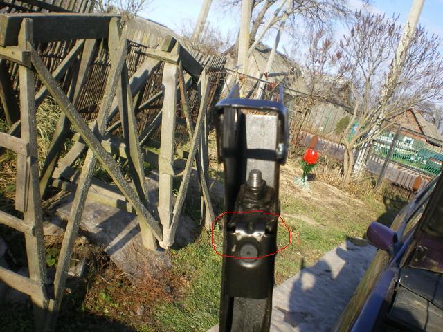

Всем привет! У меня эскорт 98 года ТД. На оси педали сцепления сломался зубчатый сектор. оригинал купить очень дорого, взял неоригинал, проездил год. Могут его сделать из металла, но не будет ли проблем? Некоторые утверждают, что он будет нагреваться, а я не могу понять почему.

kamenschikova , он не греется. Тема про это тут:
http://pokatili.ru/forum/ftopic27202.php
делайте, но не из сталюги.

wolkarthyr
Первый раз педаль провалилась,сломался сектор, второй раз потом провалилась на половину и не дожимало на включение передач,погнуло упор на педали.
3.JPG [ 93.96 КБ | Просмотров: 9809 ]

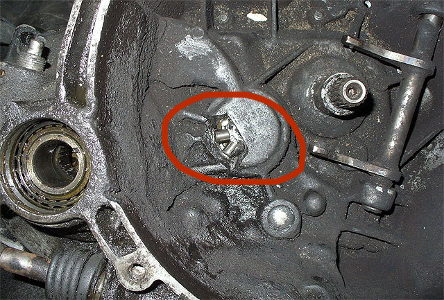

Nikson1200 писал(а):
вместо того чтобы заглушить, воткнуть и поехать - применил силу :( передачу-то я воткнул, отполз в сторону и обнаружил под коробкой лужу масла, под литр наверное.
что-то мне вон то, в кружочке обведенное, не очень нравится. может маслом помазать? :lol:
Комментарий к файлу: снятая коробка
img004.jpg [ 130.89 КБ | Просмотров: 9807 ]
