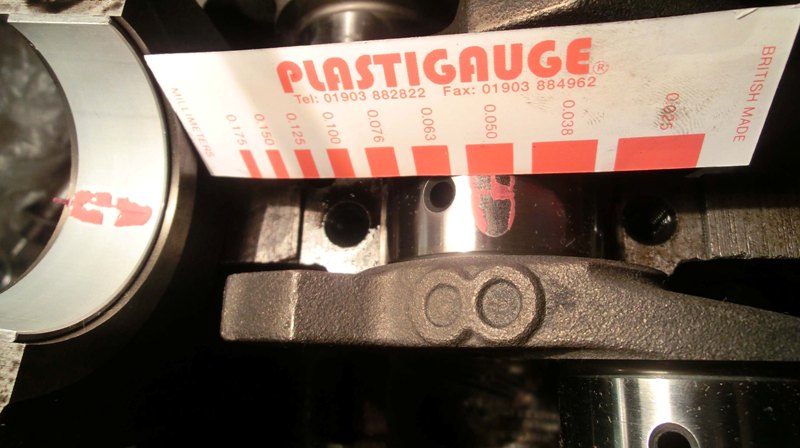

А я измерял зазоры коренных подшипников пластилиновыми стержнями. "Профессионалы" по-моему вообще его не замеряют, а полагаются на измерения диаметра шеек коленвала.
Зазор коленвала.jpg [ 76.85 КБ | Просмотров: 7942 ]
