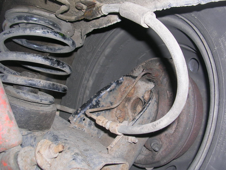

спасибо всем за советы, проблема решена. Как и говорили виноват шланг. Только когда приехал в магазин за новым мне по каталогам предлогали совершенно другой, хорошо что заранее сделал фотку. Выкладываю фотки может кому то пригодится.
1.jpg [ 68.77 КБ | Просмотров: 2742 ]
3.jpg [ 151.74 КБ | Просмотров: 2739 ]
