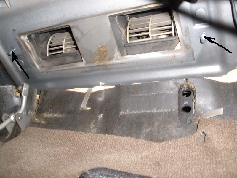

Хотя зима уже на исходе, но все равно, появилось время привести отчет о работе по улучшению обогрева салона автомобиля. Большинство версий про причину плохого обогрева салона сводится к забитости радиатора отопителя (но судя по всему это не так). Итак, снял радиатор отопителя. Благо, в МК3-4 эта процедура не сложная, но требует некоторой гибкости тела, чтобы подлезть к труднодоступным местам, где расположены крепления кожуха печки. Для того, чтобы снять радиатор печки на МК3-4 необходимо:
1. Слить ОЖ из системы, если пришло время её замены.
2. Отсоединить шланги от патрубков радиатора-отопителя. Если ОЖ не слита, то заткнуть их пробками соответствующего диаметра.
3. Снять нижнюю обивку торпеды. Саму торпеду в МК3-4 снимать нет необходимости.
4. Открутить гайки крепления пластмасового кожуха печки (показаны стрелками на рисунке),для этого снять воздуховоды, которые закрывают доступ.
5. Пошатать кожух печки и вытащить штуцера радиатора печки внутрь салона.
6. Открутить 2 винта крепления радиатора отопителя к кожуху печки и извлечь радиатор из кожуха.

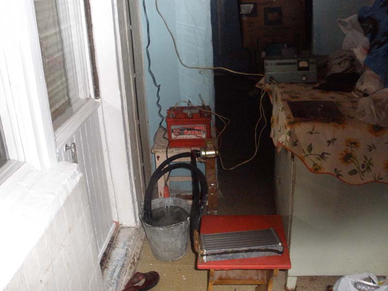

Радиатор отопителя снят. Что дальше с ним делать? Предположим, что радиатор отопителя забился. Это может случиться в результате использования химических средств подавления течи системы охлаждения, а также использования вместо рекомендуемого антифриза водопроводной воды. В случае, если в системе всегда находился "правильный" антифриз, засорение радиатора-отопителя маловероятно и, по-видимому, причина холодного салона кроется в другом (об этом далее). Ну, предположим, радиатор отопителя забит. Чем чистить? Пройдясь по форумам, нашел радикальное средство - соляная или серная кислота. Есть еще вариант - каустиковая сода, но это, вообще рискованный вариант, поскольку очень большой риск получить сквозную дырку. В чистом виде соляную или серную кислоту сейчас сложно найти - считается прекурсором (средство для производства наркоты). Но есть в продаже растворы, - самый концентрированный - это электролит для аккумулятора. И тут бояться его использовать нет причин. Теоретически аллюминий не реагирует с чистой серной кислотой, а только с ее раствором. На практике же аллюминий и тем более его сплавы не реагируют даже и с раствором серной кислоты. Для получения реакции нужно либо сильно греть, либо использовать соответствующие катализаторы.
Итак, 1-й этап промывки. Берем два шланга, надеваем на штуцера радиатора-отопителя и наливаем электролит, даем постоять минут 20 и сливаем. На эту процедуру я потратил 2 литра электролита. Но, начитавшись форумов, пришел к выводу, что максимальный эффект промывки печки достигается путем пропускания через нее потока подогретой промывочной химии.
2-й этап промывки. Для этого был сооружен ацкий агрегат, показанный на рисунке. В качестве насоса используется помпа от газели. Клема от помпы подключается к "+"-ой клеме аккумулятора, корпус помпы - к "-"-ой клеме аккумулятора. Сам аккумулятор подзаряжается зарядным устройством. Один вывод помпы (всос) уходит в ведро с химией (в моем случае 10 пакетиков лимонной кислоты на 10-литровое ведро), второй вывод от помпы идет на штуцер радиатора-отопителя. Со второго штуцера радиатора-отопителя шланг возвращается в ведро. В ведро также вставлен кипятильник для подогреву химиии. Следует отметить такой факт, что газелевская помпа просто так через себя жидкость не качает. Для того, чтобы она начала качать надо убрать из шлангов, которые в нее заходят, воздух. Для этого поднимаем эти шланги, заливаем туда жидкость, затыкаем их рукой(в резиновой перчатке) и опускаем в ведро.

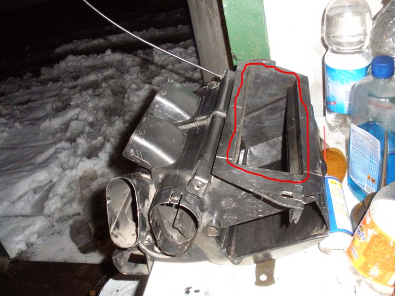

Так, радиатор-отопитель промыт, поставлен с новой паралоновой полоской по периметру в кожух. В итоге - эффект незначительный. В чем причина? А причина в том, что паролоновая прокладка (на рис. красным цветом) в месте соприкосновения кожуха печки и моторного отсека раскрошилась и, как следствие имеем слабый напор воздуха в воздуховодах и засасывание холодного воздуха в салон.
