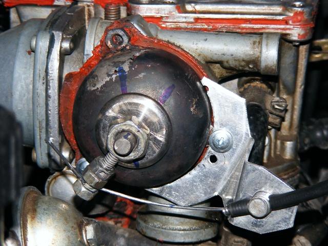

Дык там же автоматика по ходу одинаковая только крышки разные, я вот и мудрю другую крышку, в крышке будет втулка стоять, к втулке снаружи и снутри корпуса два рычажка, к наружнему рычажку тросик, а внутренний рычажок уже будет вставлятся в прорезь рычага автоматики куда на данный момент вставляется биметпружина автоматики. Изначально думал просверлить старую крышку и приделать тросик прям к рычагу автоматики, но решил все таки сделать новую крышку.

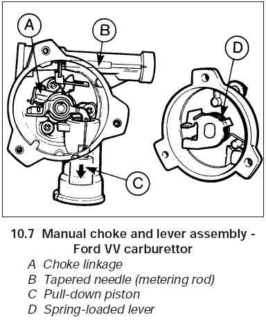

Не все так просто. Вот как выглядит ручной подсос. Там крышка тоже с пружиной (обозначена D)

Блин где ты эти мануалы находишь??? Хорошо что я этого не видел до того как начал изобретать ручной подсос,а то бы себе голову наверное сломал как сделать так как на заводской:shock: В общем поставил я свою приблуду, тросик от ваз2108(аж 20 грн за него отдал), и блин РАБОТАЕТ!!! Никогда не думал что буду так рад ручному подсосу))) Единственное НО, как на солексе плавно регулировать не получается, т.е. у меня два положения: 1. вытянул подсос- двиг стоит на прогревочных. 2.закрыл подсос-двиг переходит на ХХ. Промежуточного положения как на солексе нет, начинаешь чуть прикрывать подсос двиг начинает трясти и он хочет заглохнуть(Косяк в моей автоматике? Или у тебя также?Из-за этого в принципе и пришлось пружинку убрать она ведь плавно завкрывает подсос. Может пружинка то и не виновата в кривой работе подсоса ::thinking:: ). Да и х.. с ним, теперь зато прогрелся без всяких расколбасов и пердений двига, закрыл подсос и поехал.

Ну мож ты и прав, иногда и на мануал забить нужно :smile70: А на подсосе едет нормально или дергается? Там на рисунке, в крышке ручного подсоса, пружинка стоит для того, чтобы автоматика закрывалась, когда ты при прогреве, на холодную, на гашетку давить будешь. Закрывается она через вакуумный поршень. Когда сбрасываешь газ, пружина возвращает автоматику в исходное состояние. Так вот, если этой функции не будет и ты будещь топить на холодную, то перелив будет зверский. А биметпружина выполняет двойную функцию: плавно закрывает автоматику и возвращает ее в исходное положение после нажатия на гашетку.
Насчет медленного закрытия у меня не так. Когда выгнул пружину, все заработало как надо. Может у тебя тросик слишком резко закрывает.

А вот и фото
Комментарий к файлу: Самопальная крышка подсоса. Сделана из докипателя от компрессора подходящего диаметра, по крепежным отверстиям приварены уши (обычные гайки М6 или М8 не помню). Внутри автоматики в центральной шпильке (шпилька кстати от двигателя внутреннего блока кондици

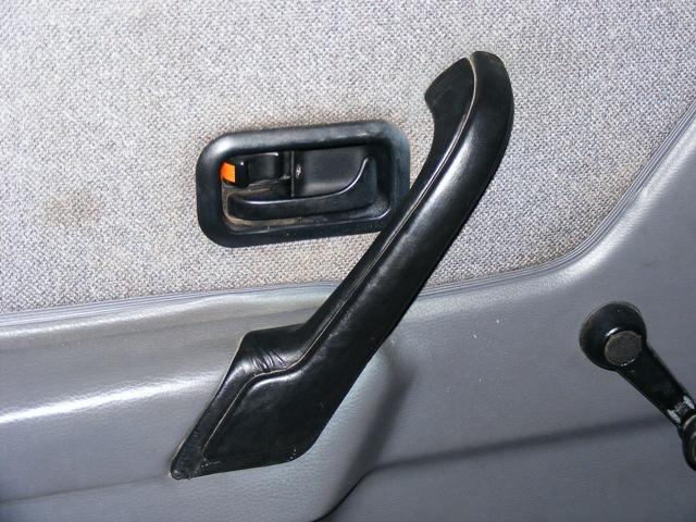

Комментарий к файлу: Так выглядит ручка в салоне, на фото правда видно саморез, в реале все смотрится почти как заводское

Комментарий к файлу: А это так, все хотел похвастаться как кожей ручки обтянул еще летом ))

Lionchik Спасибо за фотки. Ручка классно смотрится. Смотрю ты тоже красного ABBRO на прокладку не пожалел.
А дырка в моторном отсеке под трос была?
Сейчас полностью устраивает работа подсоса, никаких глюков нет?

Работа устраивает, правда немного надо ловить когда подсос включится,т.е. вытянул подсос,завел, и немного вперед или назад двинуть чтоб прогревочные были ровные без колбасни. Дырка была, я через ту в которой трос капота или соседнюю там провод какойто торчал, в какуюто из них пропихнул.
