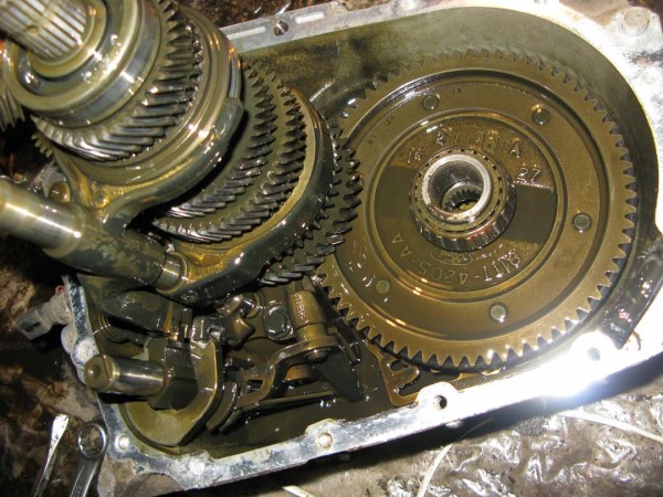

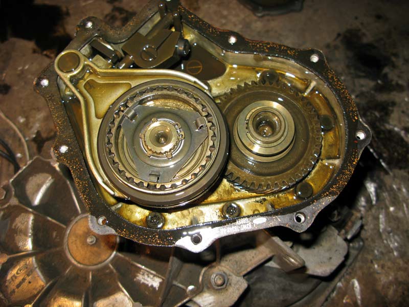

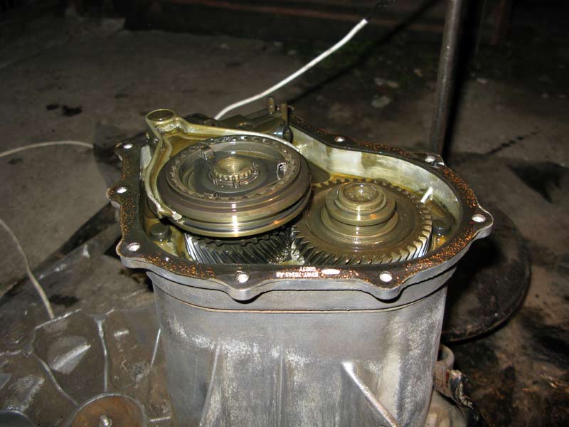

Фотографии 1
Комментарий к файлу: Снята крышка модуля пятой передачи, вид сверху
43.jpg [ 74.24 КБ | Просмотров: 8750 ]
Комментарий к файлу: То же, вид сбоку
44.jpg [ 54.34 КБ | Просмотров: 8742 ]
Комментарий к файлу: Вид КПП B5 изнутри
45.jpg [ 144.33 КБ | Просмотров: 8746 ]

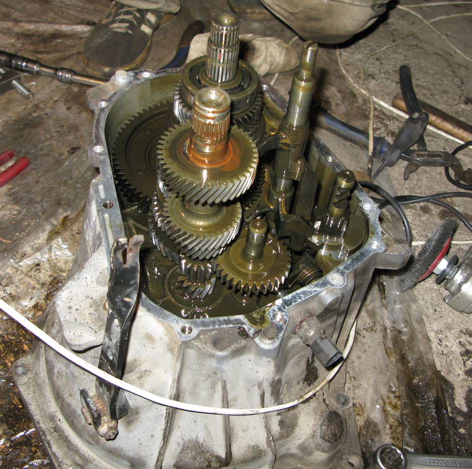

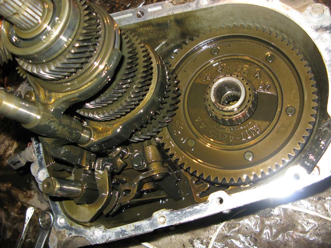

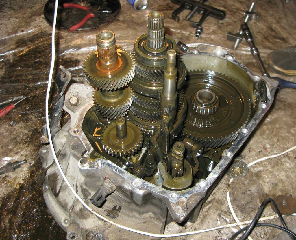

Фотографии 2
46.jpg [ 142.42 КБ | Просмотров: 8744 ]
47.jpg [ 135.4 КБ | Просмотров: 8744 ]
48.jpg [ 79.18 КБ | Просмотров: 8748 ]

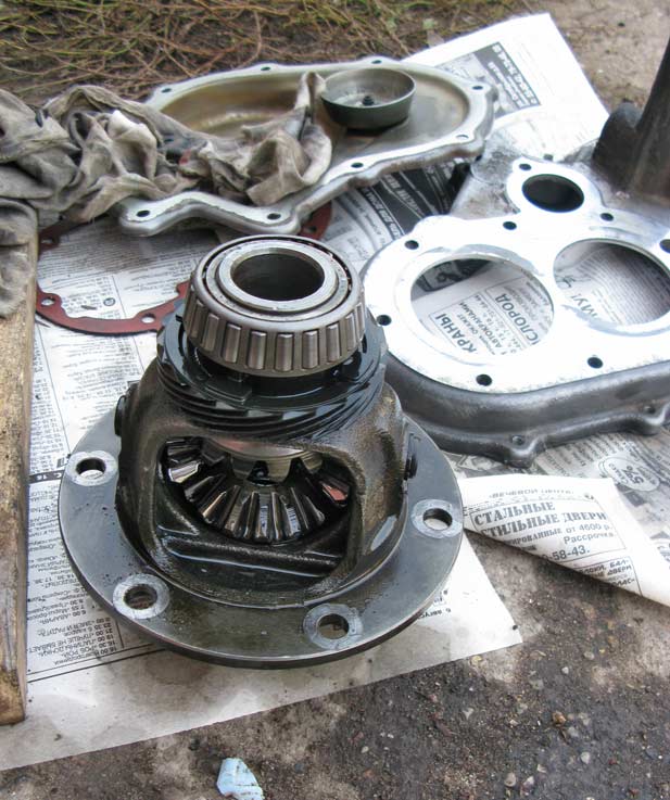

А нет фотки, где виден износ подшипника диффа?

Там где ржавчина на первичном валу - стоит задний подшипник, который по идее должен стягиваться съемником через нехочу, а он сам соскочил. Еще и ржавчина эта непонятная.
На последней фотке - донорский дифф с перепрессованным правым подшипником. Я не знаю, какой там должен быть люфт в планетарке, подозреваю что минимальный и еле ощутимый, а тут он намного сильнее.

подшипник дифференциала виден на 48 фотке ?
Я спокоен как слоник!
СообщениеДобавлено: Ср сен 29, 2010 17:34
Сообщения: 1064
Откуда: Великий Новгород
dsa, нет, фотку износа не делали, но её можно сделать, найдя старую обойму, но я подозреваю, что все представлют, какой бывает износ у конусных подшипников )
Я ресайз делаю, но до такого размера, чтобы можно было при необходимости мелкие детали разглядеть, а сжимаю тоже, пока эти детали ещё видны...
wolkarthyr, на 48 фотографии как раз подшипник дифференциала и виден - вот он сверху, конусный. А его внешняя обойма - в корпусе коробки, она без особого труда выбивается при помощи отвёрточки и молотка. Второй подшипник дивверенциала на нём снизу (соответственно, на 48 фото не виден, но виден на 47 фото). Кстати, чтобы снять их (этим занимался dsa), потребовалось срезать весь подшипник болгаркой, т.к. съёмником не подобраться.

SinclairLtd писал(а):
Кстати, чтобы снять их, потребовалось срезать весь подшипник болгаркой, т.к. съёмником не подобраться.
Нет, срезать пришлось только внутреннюю обойму правого подшипника. Обойма левого подшипника прекрасно снялась джонсвеевским двухлапым небольшим съемником. А вот эту помешала зацепить шестерня спидометра.
В принципе можно было чуток точнуть съемник, чтобы он вошел (но он был чужой), либо попытаться сначала снять шестерню спидометра (там такие четыре защелки, в принципе отгибаются, но страшно сломать). Ну или съемник найти не двухлапый, а двухполукруглый.
