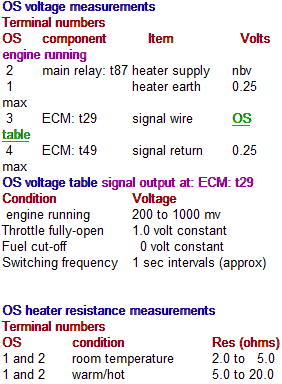

Вот вам, чтобы не было вопросов.
Кто не читает по английски - в самом низу сопротивление подогрева - при комнатной температуре 2-5 Ом, на горячую - 5-20 Ом.

СообщениеДобавлено: Чт сен 02, 2010 15:52
Сообщения: 1696
Откуда: Запорожье
Жаль не замерил на новом тогда омы...
В инете видел информацию - на десятку нагреватели вроде по 8 ом...

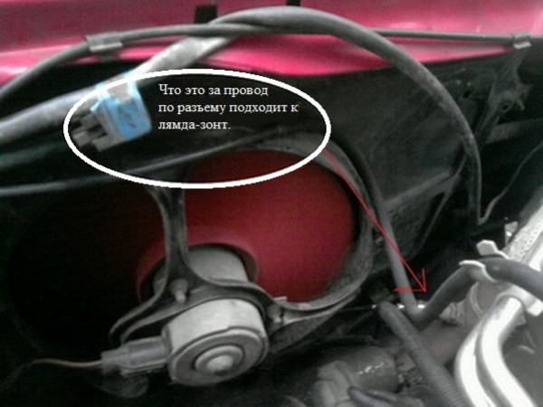

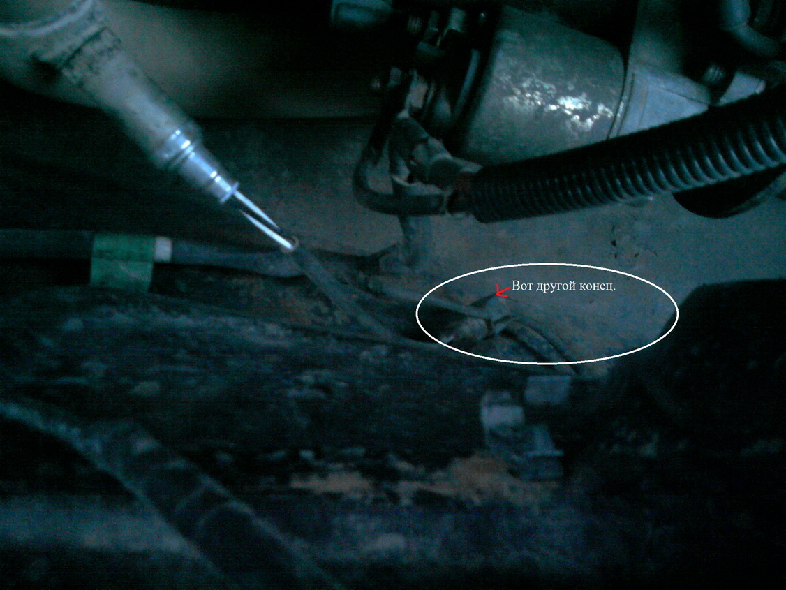

Извените за дурацкие вопросы, я человек не шибко образованный :smile215: Подскажите пожалуйста почему у меня отключен лямда и зачем он нужен. Стоит ли его попробовать подключить, как проверить работает или нет. Машина без него как-то работает. Странно...

СообщениеДобавлено: Ср сен 08, 2010 20:50
Я так и не понял по фоткам,у тебя выходят провода с лямбды,а разъём никуда не подключен или что?на 28 стр. этой темы прочитай пост Мозговеда.
