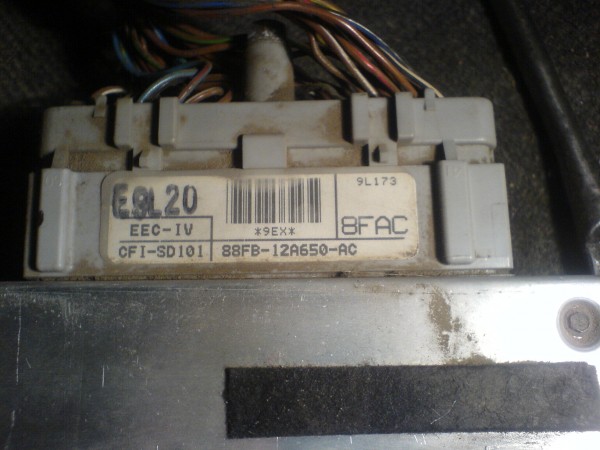

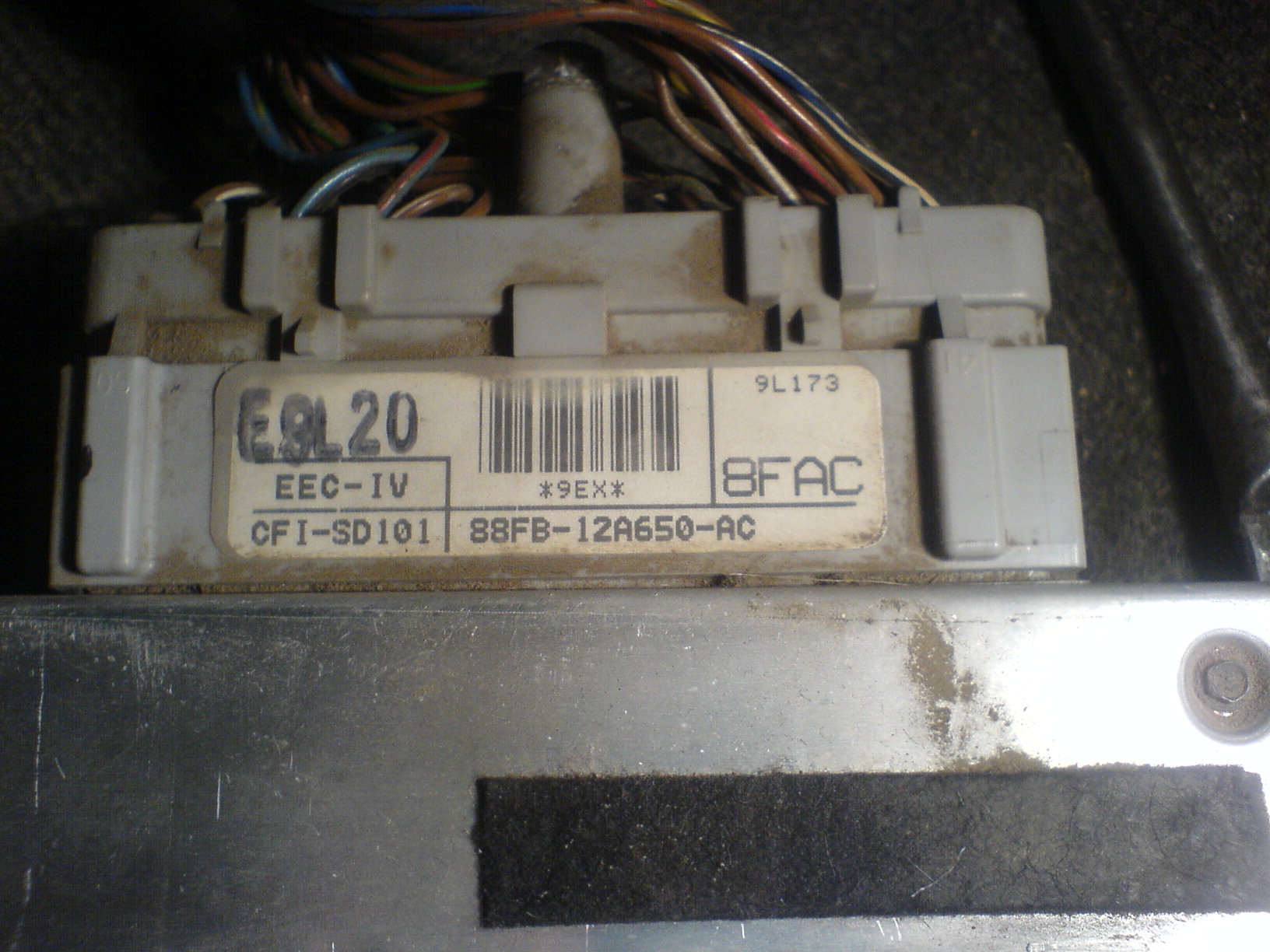

Царик, токо седня присел за мурзилки, начал читать про ЕЕКу, неделю проболел...
вот как раз хочу спросить, там етих ЕЕКов куча, модифицированый немодиф, двухзначные-трехзначные и т.п. ... ппц... :smile139:
вот я сделал фото разъемчега с двух сторон, шоб не гадать,
прошу тебя и мозговеда расказать по подробнее што за версия у меня ЁЁКа :crowd:
и хватит ли светодиодика, шоб снять инфу с него

У тебя ЕЕС 4 ,светодиодика хватит,диагностический разъём на левом переднем крыле(тот что с тремя проводками,с двумя октанкоректор),коды двузначные,тока запомни ,пока полностью не закончишь первый тест(и не исправишь дефекты)дальше делать бестолку.
