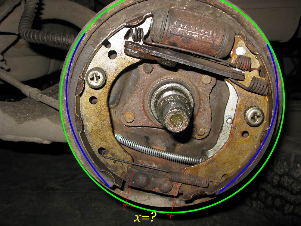

Я месяц назад бился с проблемой ручника - не держит. Купил и поставил новые:
- Тросик ручника
- Колодки
- Цилиндры
- Барабаны
- Ремкомплект пружин
Толку - 0 (нуль). Подозреваю, что не держат распорные планки.
Попутно, прочитав выше сообщения про не полностью прилегающие колодки к барабану, у меня возник такой вопрос: посмотрите на прикреплённую фотографию (фото сделано ещё до того, как поставил всё купленное). Зелёная окружность - это окружность тормозного барабана. Синим цветом показано положение колодок после нажатия на педаль тормоза и, соответственно, розжима их поршнями тормозного цилиндра. Но разжимаются они только сверху, а снизу - без вариантов - прижаты пружиной к (не знаю, как называется) вот той штуке. Внизу они неподвижны.
Я так полагаю, что при новом барабане и новых колодках, зазор между барабаном и колодками снизу должен быть минимальным. Но я поставил и новые барабаны, и новые колодки, а зазорчик там приличный. В итоге колодки прижимаются к барабану своими верхними частями, а нижние - остаются незадействованными совсем.
Поэтому у меня вопрос: если кто-то будет снимать барабаны - померяйте, пожалуйста, штангелем расстояние X (см. фотографию). Хочется сравнить, т.к. мне кажется, что по какой-то причине оно слишком мало у меня. И ещё, нельзя ли с помощью каких-то прокладок, увеличить расстояние X, тем самым подведя нижние части колодок ближе к барабану и тем самым увеличивая площадь соприкосновения колодок и барабана.
Комментарий к файлу: Синим показано положение колодок после нажатия на педаль тормоза и розжима колодок поршнями цилиндра. Зелёным - окружность тормозного барабана. Как видим, колодки будут не полностью прилегать к барабану, если расстояние X будет недостаточным.

Folken, нельзя, чтобы задние барабаны тормозили в начале хода педали. Сначала должны тормозить передние колёса, затем задние. Сейчас уже не помню всех тонкостей, но когда учился на права, нам говорили, что у задних барабанов повышенный риск оказаться заблокированными, что повлечёт занос. Поэтому вроде бы даже на техническом уровне сделано так, чтобы задние тормоза приводились в действие несколько позже передних.

Folken писал(а):
Это ведь именно она сжимает колодки и сдавливает поршни при отпускании педали! (на мк4, во всяком случае)
Эта распорная планка ничего не сжимает и ничего не сдавливает. Она не позволяет колодкам сжиматься обратно, а заставляет их оставаться разжатыми чтобы зазор между барабаном и колодкой был минимальным. Это, типа, механизм для автоматического регулирования зазора. Колодка изнашивается постепенно, а зазор остается прежним.
Все проблемы с задними тормозами возникают из-за закисания и неподвижности зубчастого колесика на этой планке. Надо разрабатывать этот механизм.
Я в курсе, как должен работать этот механизм. У меня там все подвижно, даже слишком. А зубцов не осталось. В результате усилия пружин сжимают распорную планку до минимума, а она тянет за собой колодки, вместо того, чтобы распирать их.

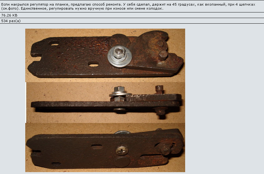

СообщениеДобавлено: Пт ноя 06, 2009 23:31
Можно вот так сделать
222.png [ 482.55 КБ | Просмотров: 3344 ]
