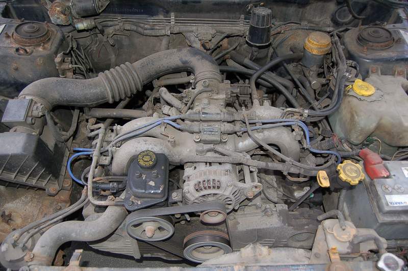

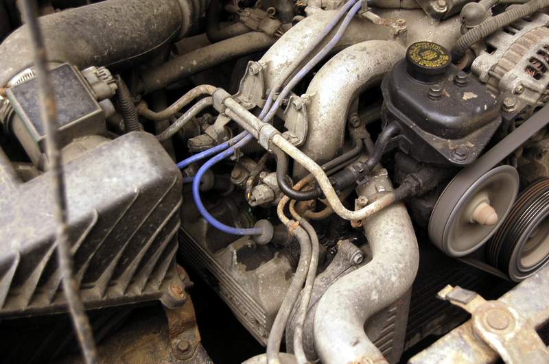

Народ просил фотографии сердца. Стоит мотор EJ20, атмосферник, оппозитный 2 литра 16 клапанов SOHC. Смотрите
PS. Замена свечей. Полазив по нету услышал мнения сторонних людей что это сложно. Субароводы говорят что просто. Примерно так. На DOHC менять посложнее, но все равно просто. Удобней снизу. Нужен специальный свечной ключ, который можно сделать самостоятельно, загнать машину на эстакаду/подьемник и.... =))) На SOHC можно сверху, нужно только скинуть бачок омывателя, аккум и еще что-то что мешается... Мда... На форде было проще =)))) Слава богу у меня SOHC. На одной фото видно как стоят свечки. Это с той стороны где легко...
