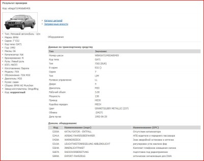

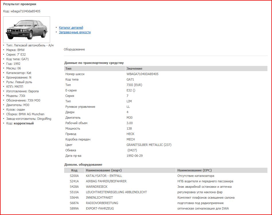

Вот, что мне выдал первый сайт. Вообще говорит, что у меня 138 коней. Что за прикол?
Последний сайт тоже пишет, что 138. Второй мало информации выводит, а третий вообще никакой. Первый сайт самый добротный, рекомендую всем. Спасибо.
Ну, и на картинке нарисована широконоздряя, а у меня узконоздряя. Хотя, может это и не суть, может у них одна картинка на всю модель.

да, первый самый добротный,
138 - это не кобыл, а киловатт, воспользуйся любым калькулятором (найди в поиске) и получишь 187 лошадок,
год-то выпуска совпадает?
если совпадает (а широкие ноздри пошли с 92 года как раз) - возможно тебе морду другую натянули, либо изучи плотнее вопрос - с какого месяца и на каких моделях движков пошла широкая ноздря на Е32
если не совпадает, значит... вплоть до того, что твой ВИН вварен((

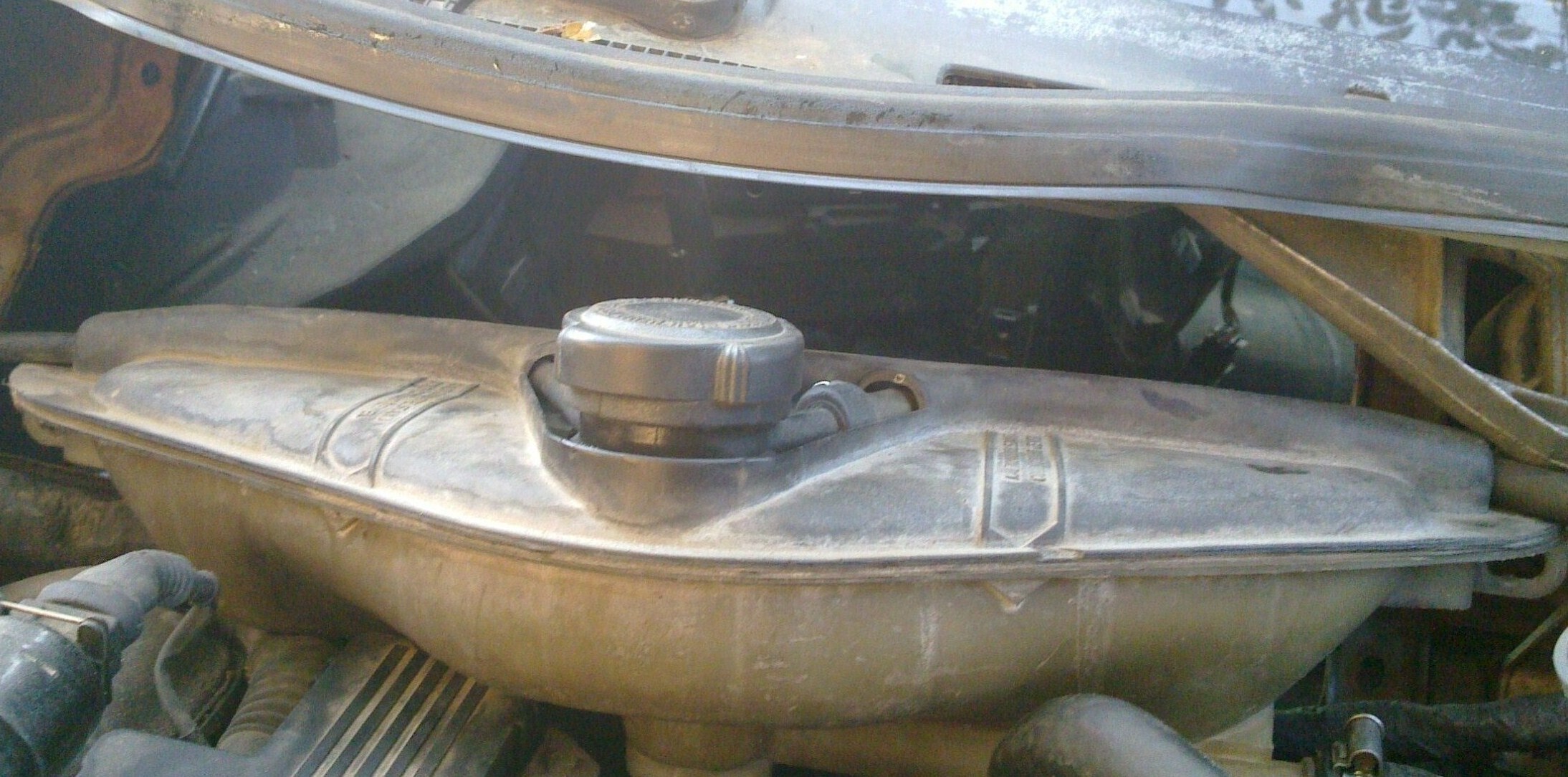

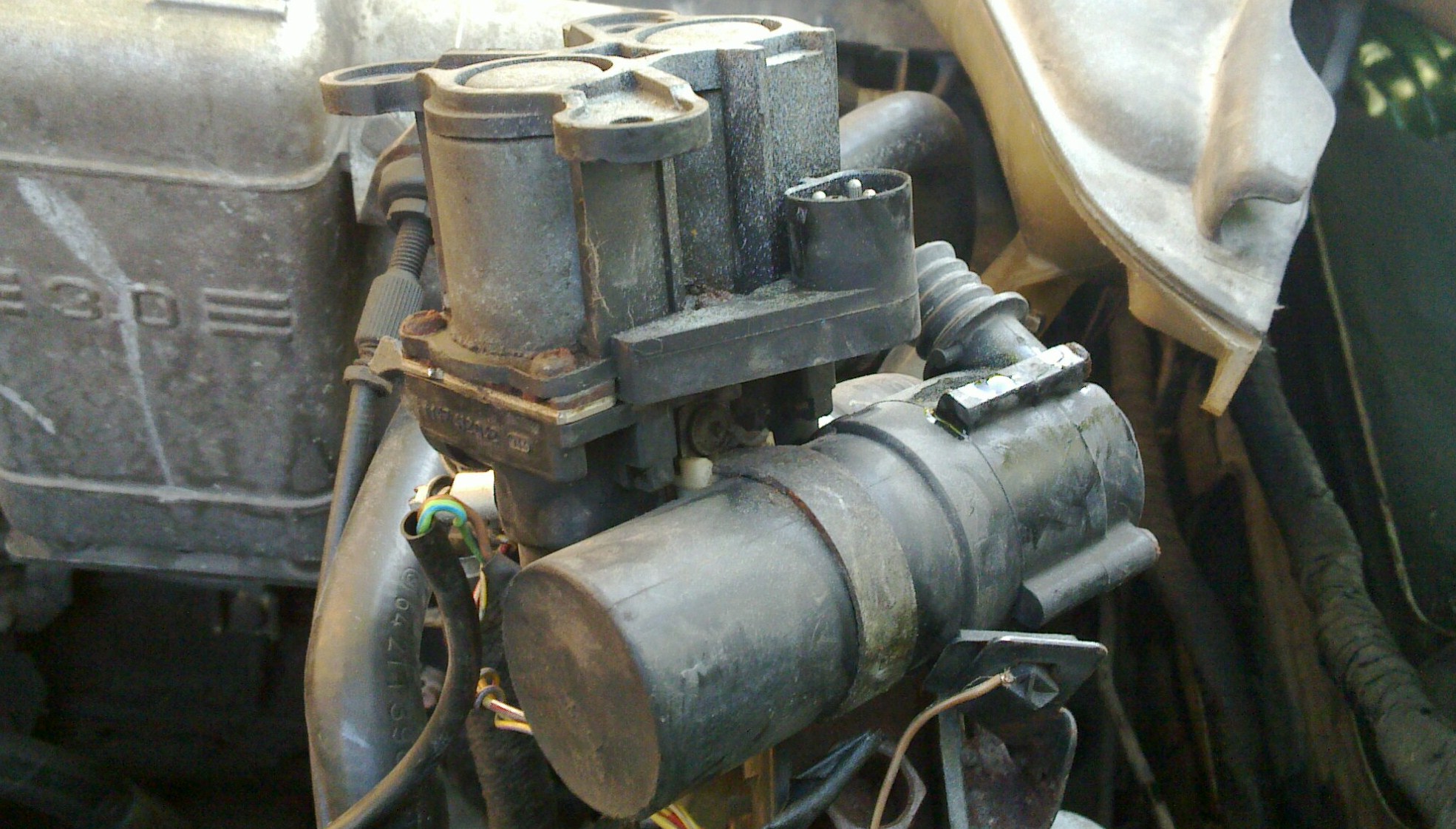

Рабят, скажите, а что
то такое на фото (не про бачок) ?
И второй вопрос - к чему крепить расширительный бачок? Креплений на кузове для него не нахожу, может быть что-то с салона должно приходить с креплением для него? Подскажите, кто знает или может у себя с фоткает?

вверху - дополнительная помпа системы охлаждения + клапана (аналогичная конструкция есть в газелях и ее даже колхозят сюда), чтобы на холостых оборотах в машине тоже было тепло,
бачок вроде висел на чем-то, но надо смотреть

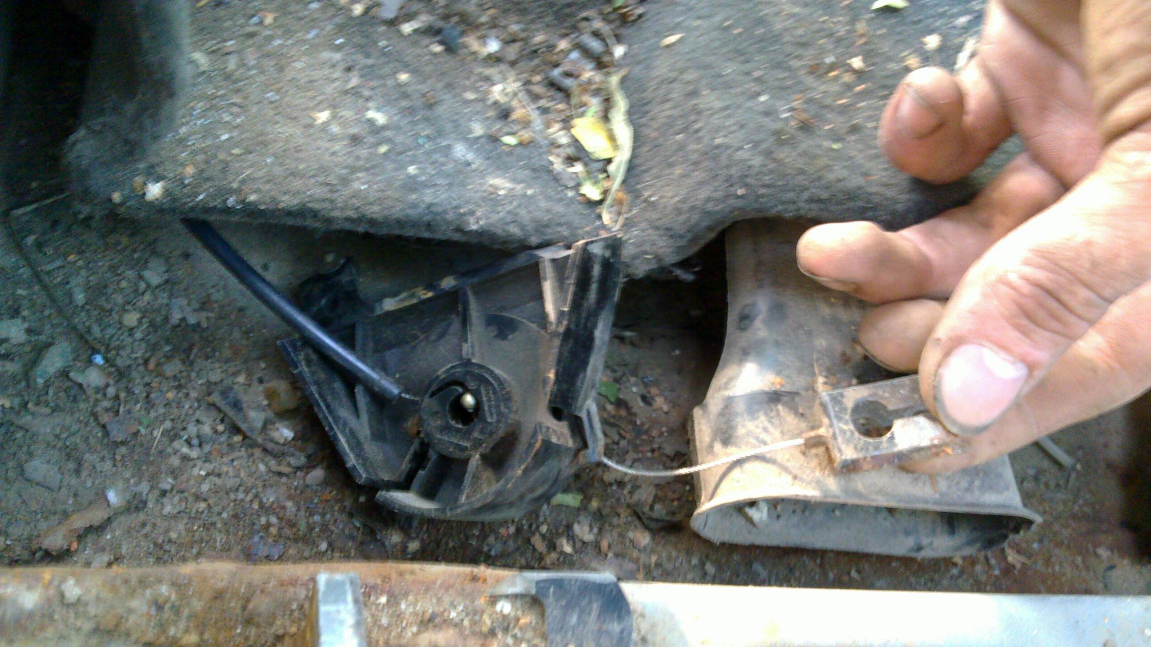

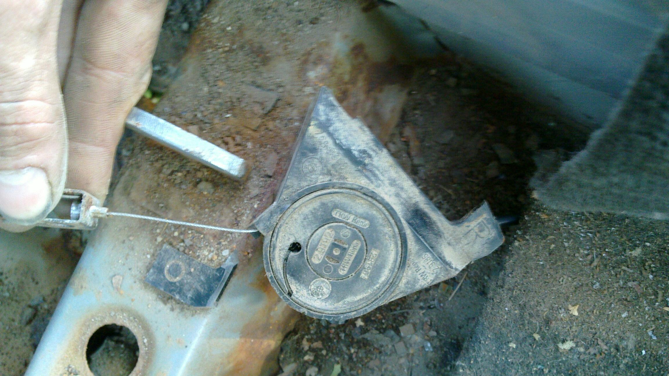

Премного благодарен, про бачок уже знаю. Теперь, если разрешите, новый вопрос. Что это такое на фото, нашёл под коврами за передними сиденьями? Какая-то фигня с троссиком, который, видимо, задумано чтобы возвращался как в рулетке. Одна такая с одной стороны и такая же с другой.

возможно имеет отношение к механизму шторок на задних дверях
Это вряд ли. Во-первых, трос уходит куда-то в стойку между дверями, а во-вторых, товарищи на другом форуме что-то сказали про ремень, правда я так и не понял. Типа, эти фигнюшки, натягивают ремень в каких-то случаях.
 Заголовок сообщения: Re: Помогите новичку.
СообщениеДобавлено: Ср июл 17, 2013 12:53
преднатяжители ремней... ::thinking::
