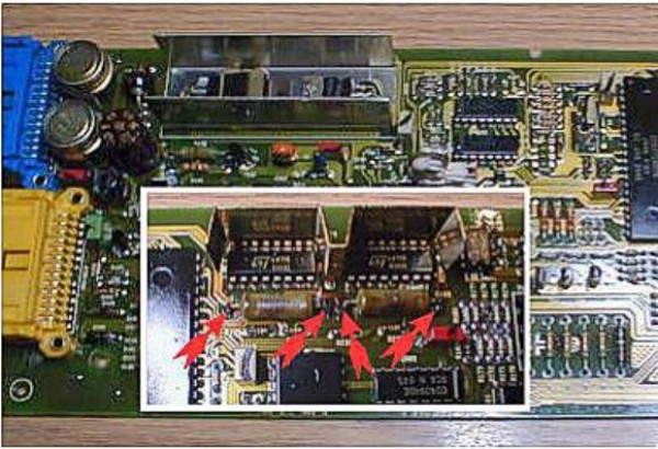

Фотки диодов
clip_image0011.jpg [ 85.04 КБ | Просмотров: 9919 ]
