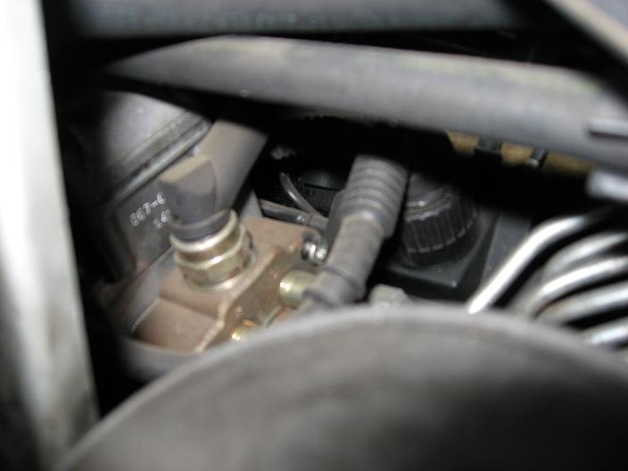

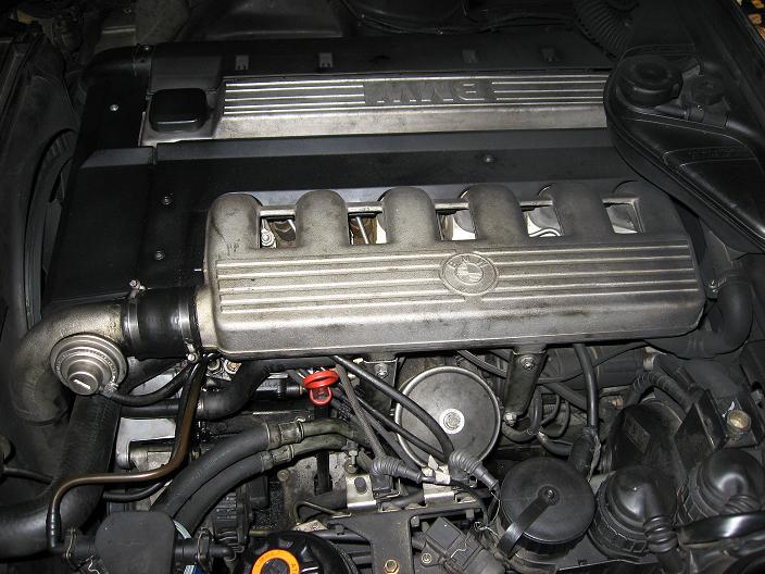

Вот
Picture 001.jpg [ 77.49 КБ | Просмотров: 5977 ]

Карлаауто имеет статус "бош сервис", кроме того они представители "Stanadayn" в Прибалтике, также делают ремонты топаппартуры фирмы Delfi. Видимо пользуются монопольным правом ремонтировать у вас в Таллинне продукцию Боша и наглеют на разводах. "Лечение" этого может быть только одним способом: взять у них все протоколы с цифрами и ценами на проведенные работы (естественно требуемые деньги заплатив), а затем провериться в независимом бошсервисе и потребовать сатисфакций у регионального представительства Бошсервисов (это - Рига). Поверьте, система Бош-сервисов при поступлении жалоб срабатывает жестко.
Далее, на снимках видна часть электрической головки (к сожалению, нужную мне верхнюю часть я не вижу) и часть распредголовки (ржавая, стальная). Так вот номер насоса находится на прямоугольной площадке алюминиевого корпуса левее (по снимку) распредголовки и ниже электрической головки. Вот там за щупом. Да, там не совсем удобно, но изловчиться можно, конечно когда знаешь где искать.
Пробуй. Жду.
Пробуй. Жду.
Володь, не обнаружил я пока этого номера. :evil: Но буду искать. Пока к тебе такой вопрос: если смотреть на ТНВД сверху через ВП коллектор, то видно какие-то подходящие к его крышке сверху, толи вакуумные трубочки, толи провода. Судя по переходникам, это именно вакуумные трубочки... за что они отвечают?
