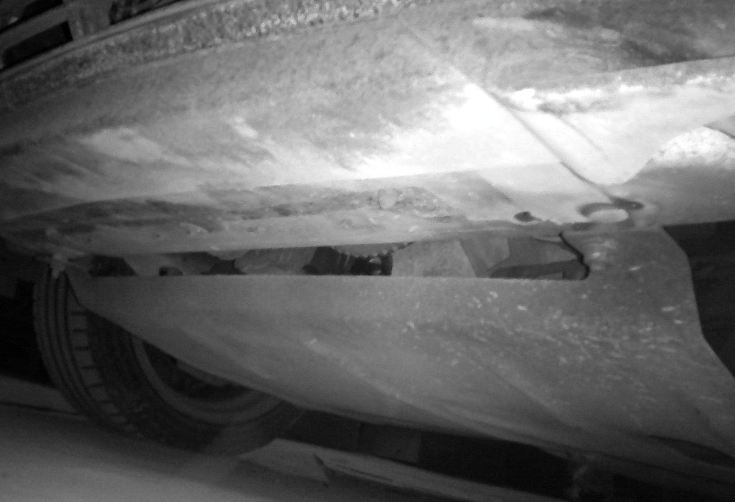

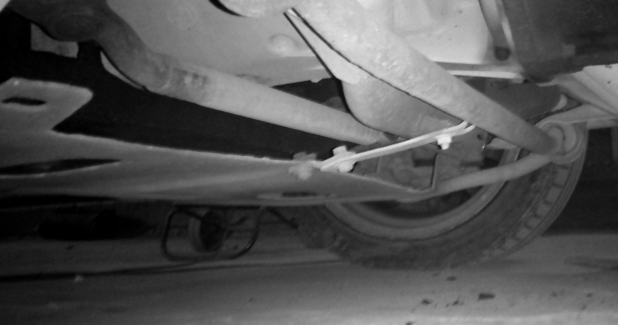

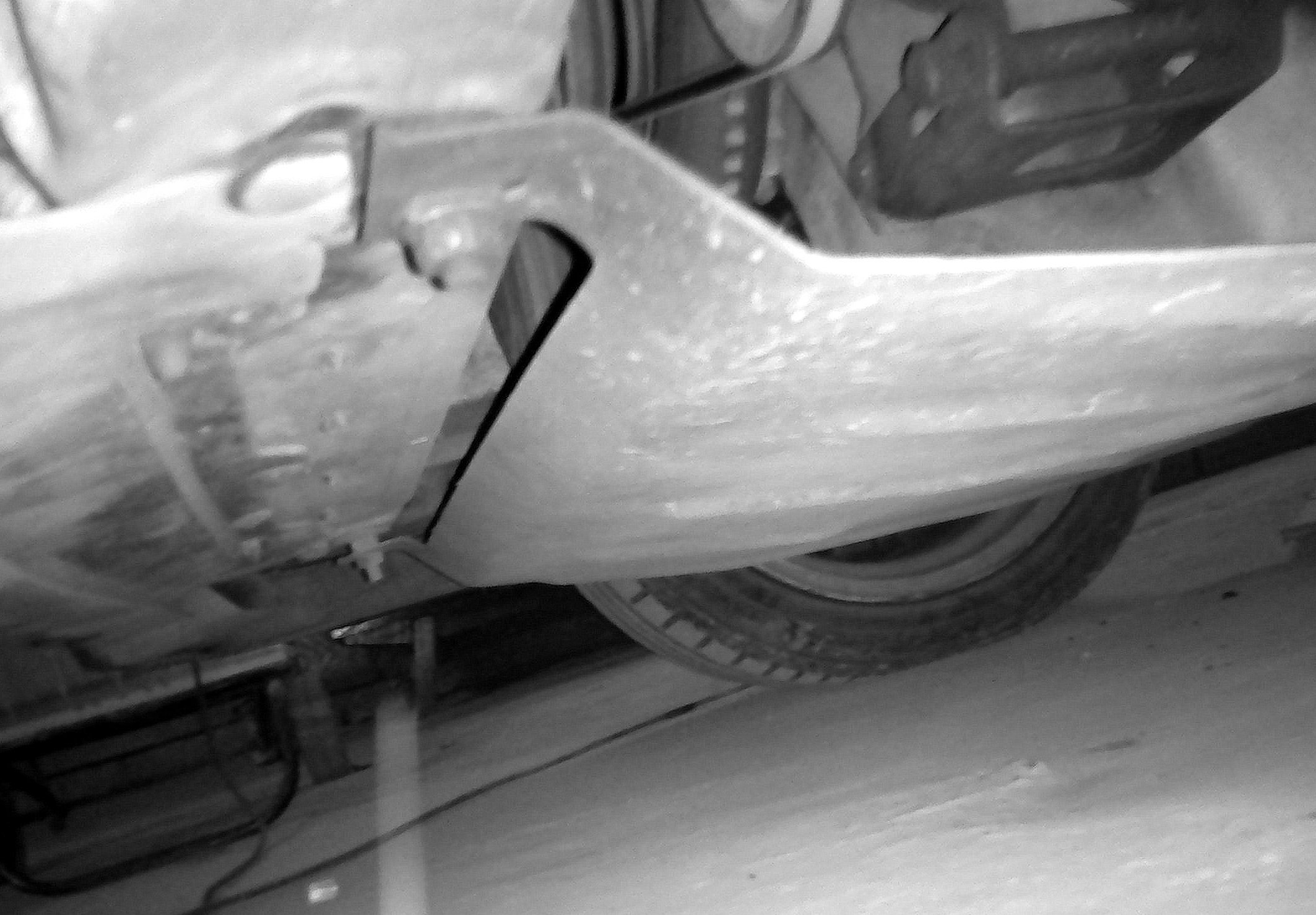

С поддоном были головные боли. Пробил пару раз. Хоть и был запасной, менять его долгая история. Взял ВАЗовскую железную защиту, под радиатором в лодке просверлил два отверстия ( болт с гайкои на 17 ). И по любой дороге без проблем. Если хочешь фотки выставлю.

Защита не помню от какого ВАЗа , года три назад брал.
DSC0031711.jpg [ 402.23 КБ | Просмотров: 6948 ]
Комментарий к файлу: Сначала гайку прикручиваешь к лодке намертво, потом защиту
DSC003101.jpg [ 383.21 КБ | Просмотров: 6948 ]
Комментарий к файлу: На поперечине ушко есть. Пластину по толще, чтоб не играло. Можно на три точки затянуть, но как то не беспокоило так и оставил
DSC003191.jpg [ 224.5 КБ | Просмотров: 6948 ]

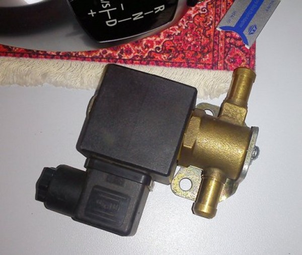

В общем в прошлом году движок лечил (распредвал треснул). За ночь снега навалило, мороз, гололед и т.д. Собрал, выехал - тормоза дубовые. Целый день были непонятки. Оказалось шланг от вакуума к коллектору наоборот поставили )). Что заметил на гололеде тормозит лучше, плавнее. Нашел воздушный электроклапан, в разрыв хочу поставить на кнопку. Попробуй .
