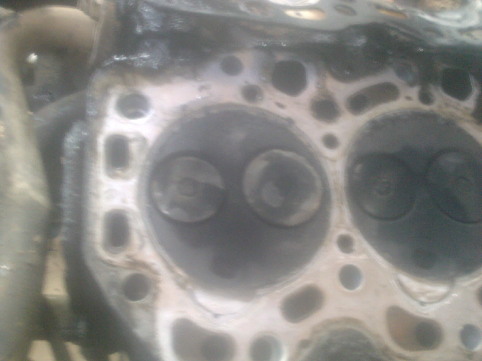

порвало ремень ГРМ побило ГБЦ итог:
1. замена ГБЦ
2. замена ремней и роликов
3. кольца и вкладыши
и теперь основное! после переборки все метки поставили в 0 на КВ и РВ по БЦ, а ТНВД не трогали т.е. тоже в 0 по высечке на корпусе насоса вертикально вверх.
не завёлся даже с пятого раза! :smile139:
выход вырос сам собой подсел АКБ и требует эфиру! вот те на работает в пол оборота, но с дымом и хороктерным храпом от эфира, а когда прогрелся всё осталось без изменения дым и слабая тяга! Ехал от сервиса и не видел сзади идущую машину, надо менять угол опережения зажигания, и это снова разбирать весь перед и перекидывать ремень ГРМ на пару зубьев вперёд.[/b]

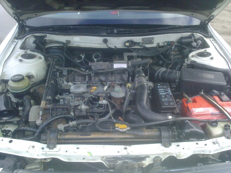

не знаю буду пробовать! до переборке всё было отлично расход мосла 200-300 г от замены до замены, на 8 тыщ км саляры по трассе 6.5 по городу 9, и дым был чёрный когда под сраку дашь что б кого обогнать!
да и метку на ТНВД я точно не знаю где, по проге на 2С-Т 97 года она горизонтально расположена, а у меня вертикально. :roll:
