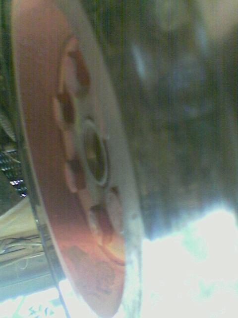

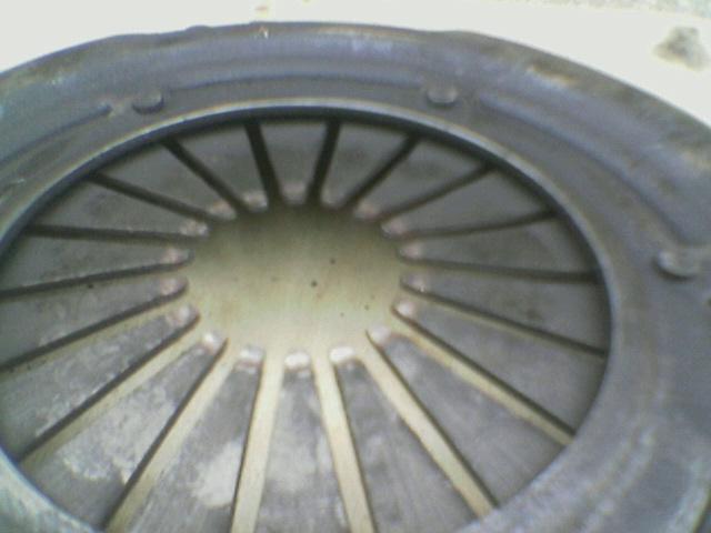

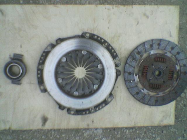

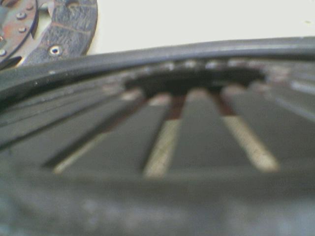

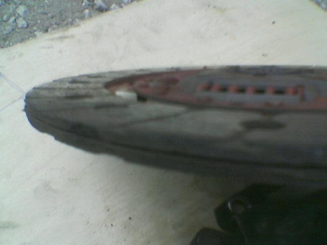

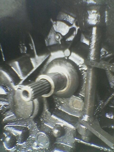

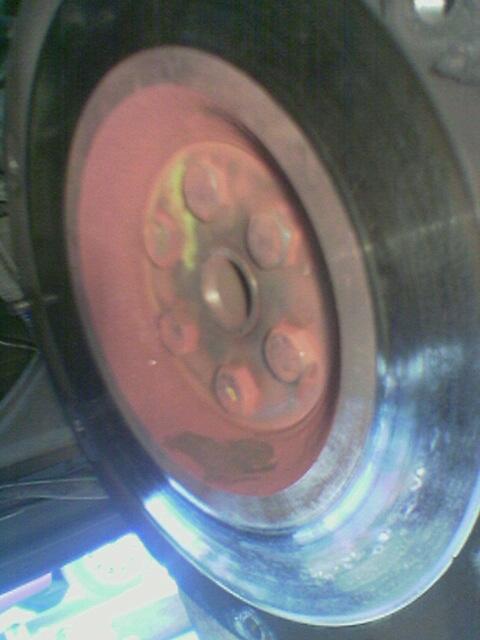

Ремонт у Димона
Комментарий к файлу: Выжимной подшипник внутри
Image(09).jpg [ 21.43 КБ | Просмотров: 4478 ]
Комментарий к файлу: Корзина. Износ, - зубья не в одной плоскости
Image(07).jpg [ 29.18 КБ | Просмотров: 4478 ]

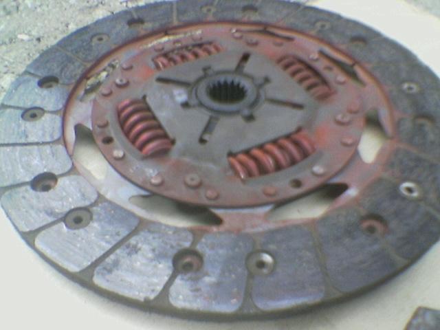

Комментарий к файлу: Диск сцепления. Сцепляющего материала практически нет, износ налицо!!! Красная пыль свидетельствует о том, что сцепление подгорало, например при буксировки авто
Image(06).jpg [ 33.99 КБ | Просмотров: 4478 ]
Комментарий к файлу: Выжимной, корзина, диск сцеления (слева направо)
Image(05).jpg [ 34.22 КБ | Просмотров: 4478 ]

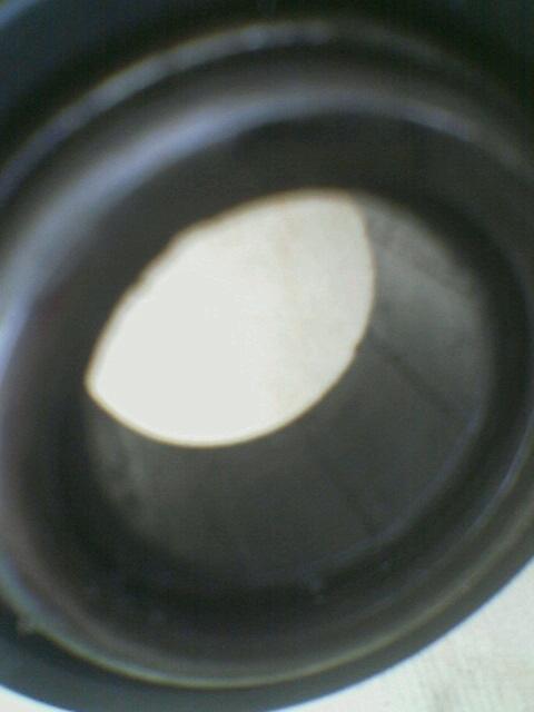

Комментарий к файлу: Коробка, внутри. Вся черная, в масле. Скорее всего сальники изношены...
Image(04).jpg [ 42.88 КБ | Просмотров: 4478 ]

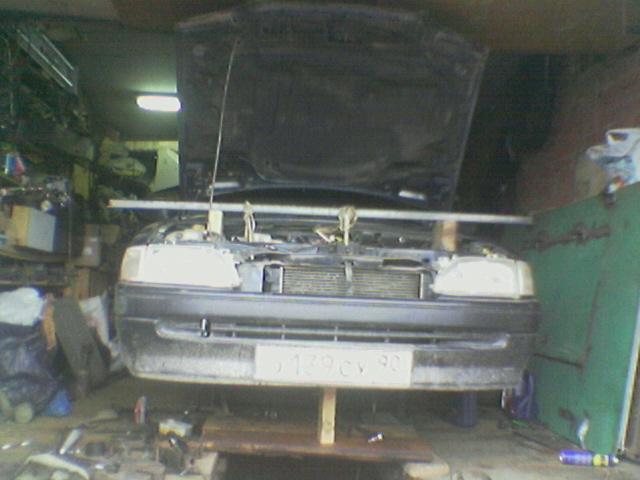

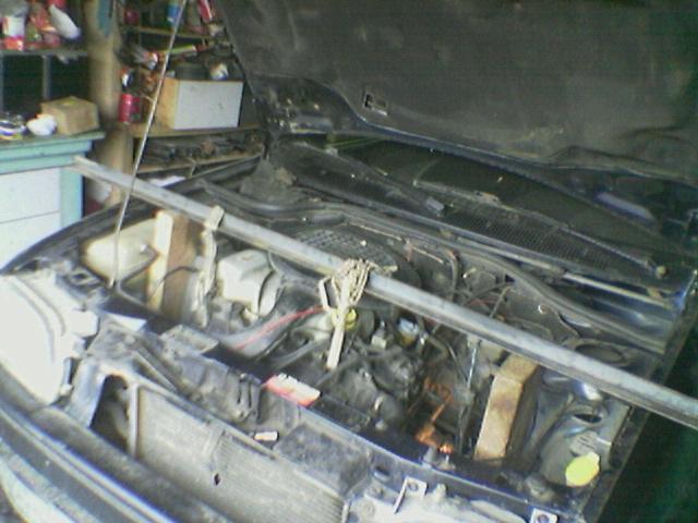

Ремонт у Димона часть 2
Image(14).jpg [ 45.71 КБ | Просмотров: 4477 ]
Комментарий к файлу: Закрепление движка перед снятием корокби...
Image(13).jpg [ 35.65 КБ | Просмотров: 4477 ]
Image(12).jpg [ 23.08 КБ | Просмотров: 4477 ]
Image(11).jpg [ 26.6 КБ | Просмотров: 4477 ]
Image(10).jpg [ 21.93 КБ | Просмотров: 4477 ]
Ford Escort 1.4 CVH F6F 1991
СообщениеДобавлено: Пт июн 09, 2006 0:18
Зарегистрирован: Пт янв 20, 2006 23:49
Сообщения: 124

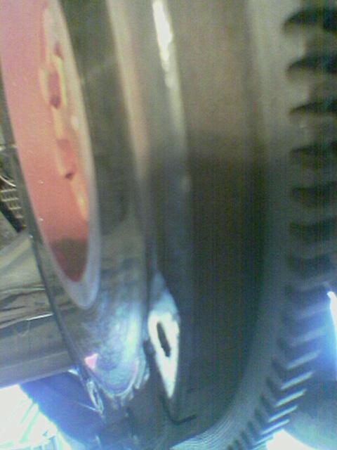

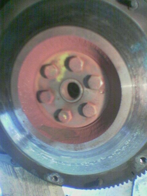

Ремонт у Димона часть 3
Комментарий к файлу: Маховик
Image(18).jpg [ 27.72 КБ | Просмотров: 4476 ]
Image(17).jpg [ 33.36 КБ | Просмотров: 4476 ]
Image(16).jpg [ 32.34 КБ | Просмотров: 4476 ]
Image(15).jpg [ 30.83 КБ | Просмотров: 4476 ]
