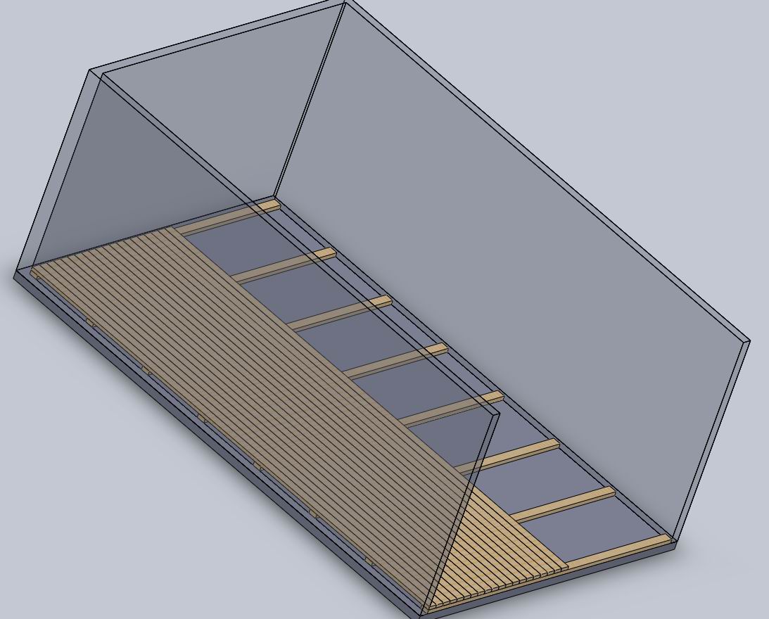

пол типа примерный расчет
гараж 2500*3500*6000 (в*ш*д)
покрытие доска обрезная 40вка
40*100*6000 (в*ш*д) 1м3 - 6000р
на пол надо 3500/100 = 35 досок
доска 0,04*0,1*6 =0,024м3
35*0,024=0,84 м3 - 5040р
лаги поперечные на что кладется пол
доска обрезная 50ка ( первое что подвернулось)
50*100*6000 1м3- 6200р
лаги с шагом 750мм
количество 6000/750=8 8 лаг на пол
3500*8/6000= 4,6 доски итого 5 досок
доска 0,05*0,1*6 =0,03 м3
0,03*5=0,15м3 - 930 р
крепеж саморез банка 4,2*7,6*250 150-250р
итого 150+930+5040 = 6120

спасибо, Антон! надо будет вчитаться))
доски были с гаражом в комплекте (50-ка), целую газель их вывез на дачу, оставив только те, что пойдут на полки, но да решим по месту
вообще, изначально думал на пол постелить что-нить гидроизоляционного вроде рубероида, а поверх листы фанеры, 10-ки
 Заголовок сообщения: Re: VIP-СТОА " У Observer`а". Питер.
СообщениеДобавлено: Ср окт 31, 2012 17:46
фанера нах, гироизоляцию только под лаги и в них вент отверстия чтоб продувалось
доски менять проще чем фанеру да и служат дольше
у меня на даче даги из шпал прямо на земле лежат ана них доски снизу отработкой пропитаны так вот доски меня тока спустя 10 лет и то не все ( доски не новые были)
СообщениеДобавлено: Ср окт 31, 2012 20:49
фанера есть же влагостойкая
да и не знаю - сколько оно простоит еще, если в след. году не снесут - значит можно надеяться на какой-то срок
СообщениеДобавлено: Вс ноя 04, 2012 14:30
с фанерой все фигня если доски ты в газель покидал и увез а фанеру еще пилить + фанеру на пол прямиком постелить будет холодно
а если с делать классический пол потом под него и керамзит можно засыпать будет сухо и тепло
а фанера скользит поз колесами и ломается + соль ее разрушит
