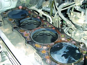

Мицубусевские дизеля вообще не очень. Сложные. Громоздкие. Понатыкано в них балансирных валов, да еще и крутятся они отдельным ремешком – порвался, попал под ремень распредвала и здравствуйте поршня с клапанами! Сёдла клапанов вообще гавно. Исключение – 4M40 2,8 литра. Тут, бля, всё по уму. Распредвал на цепи, на поршнях-цилиндрах насечки алмазом, чтобы масло на нагаре не скручивалось оставляя стенки цилиндра незащищенными. Вот ты плюнь в пыль, или лучше поссы теще в муку – какой физический эффект наблюдается? Правильно, и слюни в пыли, и ссаки в муке скручуются в шарики не смачивая поверхность. Так же и масло моторное с сажей, пылью и грязью не смачует трущиеся детали равномерно. А в 4М40 бороздки этому препятствуют. Вот их заебися видать на внутренней поверхности цилиндров:
2
Чо то неслыхал я штоб на европейцах так нарезали. Бывает цылиндр весь задочен, а в зоне насечек (где вся нагрузка кстате) блестит как у кота яйца. Так что будете брать Паджеро – с 4D56 не берите, лучше с 4M40 он и пообьемистей будет - 2800 все веселей чем 2500. Какие же еще надо брать? А и пожалуста - вот они красавцы:

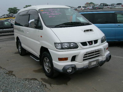

Поговорка есть у нас «Нету круче велика, чем Мицубися Делика», типо ломается часто. Это как раз про долбаебов с «агрессивным» стилем вождения. Единственный в своем роде микроавтобус на полностью джиповской основе, с изумительными внедорожными качествами (особенно старые модели). Он по природе своей располагает к спокойной и непренужденной езде хоть по трамвайным рельсам, хоть по болоту, хоть по русскому асфальту. ХХХ фсё! Какой там Фальфсваген Транспортер или Форд Транзит? Отсасуют оне смело!

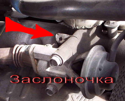

Есть еще особенность у Японческих дизелей. Почти у всех сделан отвод части выхлопных газов с подачей их опять в цылиндры. Штоб значить атмосфэру не загрязнять. Ну бред полный. Фсе равно что собственный пердеж себе же в лехкие отводить, чтоб другим не воняло! Мы это быстро решаем. Берешь банку пива – выпиваешь, из банки вырезаешь заслоночку по форме и аккурат сюды фставляешь:
4
В плюсах – легкий запуск, динамика и разгон, в минусах – Гринпис, киты и джунгли амазонки.
