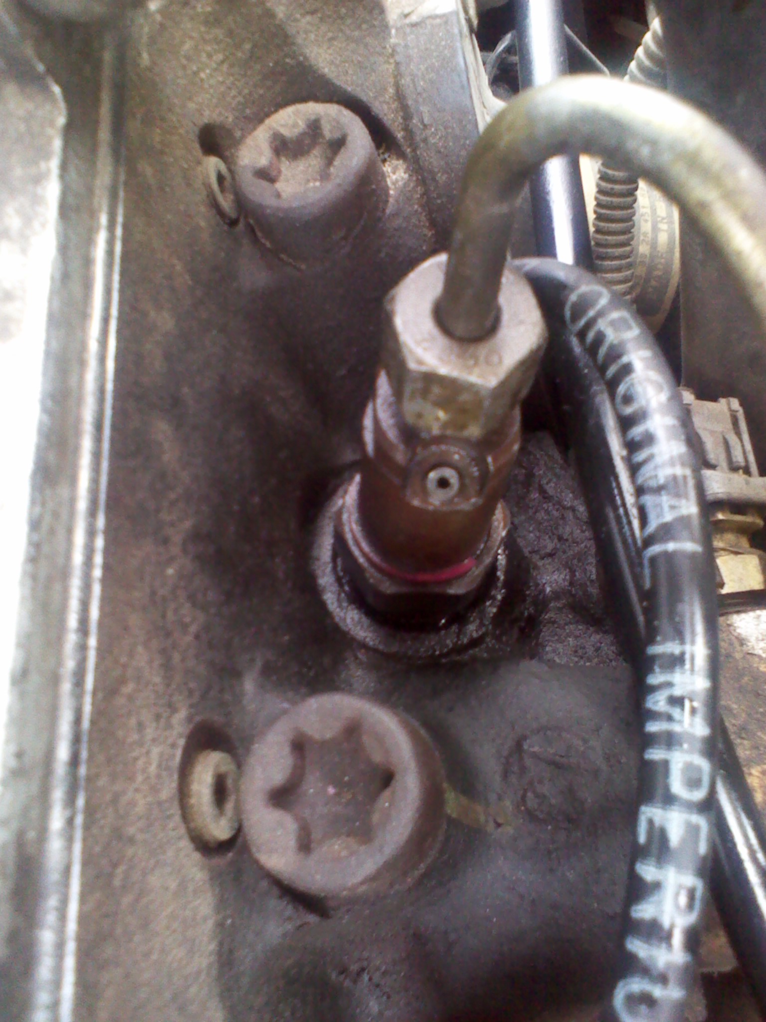

Чем можно о братку заглушить на форсунке, выкручивая форсунку обломал один из выходов на о братку, поменял местами которая была заглушена, теперь нужно заглушить об ломаную, пробовал спичкой от сильной вибрации выскочила, как ещё заглушить?

А совсем пенек остался? Ту же спичку накрыть резинкой и обжать хомутом...

Ввернуть соответствующий саморез обмакнув его в анаэробный герметик типа Локтайт. Эта форсунка после этого должна стать крайней.
