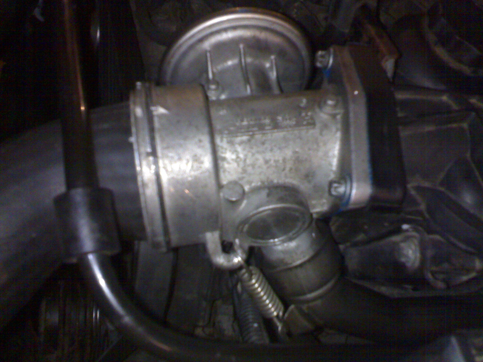

w210cdi 2000гв не набирает обороты. крутит до 3000об в мин. похоже аварийный режим двигателя. я заменил интеркулер, воздушный фильтр, патрубки интеркулера , чистил егр. толку никакого. на диагностике программой (барс профессионал) показало 3 ошибки : мар сенсор, проверить проводку от датчика вкл зажигания, подсос ваздуха в впускном коллекторе те дырявый патрубок интеркулера. МАР сенсор проверяли осцилографом он рабочий. патрубки я заменил вместе с интеркулером. проводку от датчика вкл зажигания не проверял тк не знаю где она находится. расходомер показал нормальные значения ,значит его менять не надо. ЕГР чистил сам керосином. вопрос: может ли ЕГР заваливать двигатель в аварийный режим? как открывается клапан ЕГР ? я пробовал двигать пассатижами шток внутри клапана ЕГР , но он не двигается? по идее он должен открываться вакуумом, тк к нему подключен шланг вакуумный. может он внутри штока открывается, я не разобрался.

Во-первых, нужны номера ошибок, так легче будет давать рекомендации. Во-вторых, марка двигателя на Вашем авто? В-третьих, шток клапана ЕГР должен легко двигаться, если он заклинил нужно менять клапан.

сегодня почистил еще раз егр ,клапан открывается, но пружина ,как мне кажется очень тугая, то есть ,приходится прилогать большое усилие для открытия клапана егр. померил значения вакуума на шланге вакуумном до клапана егр оно =0,1 кгс\см2 это на холостом ходу. как я понял на холостом ходу клапан егр закрыт ,те выхлопные газы не поступают в впускной коллектор. но прибавив обороты значение вакуумметра не меняются. похоже не исправен вакуумный клапан. вопрос: какие значения вакууметра должны быть на холостом ходу и при 2000об\мин на шланге перед егр?
у меня на выходе из вакуумного насоса значения- 0,8кгс\см2
на входе в вакуумный клапан перед егр,- 0,45кгс\см2
подскажите какие значения должны быть на выходе из вакуумного насоса, на входе в вакуумный клапан, на выходе из вакуумного клапана перед егр на холостом ходу,при нагрузке на двигатель.
при каких оборотах открывается клапан егр?,
откроет ли такой слабый вакуум в- 0,8кгс\см2 ,такую мощную пружину в егр? или ему помогают выхлопные газы ,которые давят на клапан. я пробовал ртом создать разряжение в клапане егр , но он не открывается.

Клапан ЕГР на х.х. всегда открыт, в это время часть выхлопных гахов поступает во впускной коллектор и снижает количество поступающего с воздухом кислорода. Отсюда температура сгорания топливной смеси на х.х. снижается и, соответственно, снижается образование оксидов азота. Для этого и служит система ЕГР. Далее, при повышении числа оборотов вакуум увеличивается и клапан срабатывает на закрытие. Во время движения клапан всегда закрыт, в противном случае присутствие выхлопных газов в цилиндре ухудшает процксс сгорания и образуется много черного дыма. 0,1 на хх это нормально, а вот управление штоком пневмоцилиндра клапана ЕГР идёт от электроклапана, который работает в паре с электроклапаном управления турбиной или заслонкой на впускном коллекторе.
