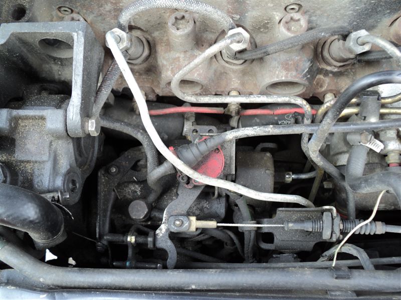

Здравствуйте уважаемые форумчане. Пол года назад приобрел дизельный эскорт. Зиму ездил и радовался неплохому пуску в мороз 30градусов умеренному расходу топлива. Пришла весна и с ней проблема на мой взгляд не страшная но не приятная. При движении по городу и не только во время переключения передач обороты движка могут упасть ниже холостых до 450-500 оборотов а может двигатель даже и заглохнуть. На стоянке холостые обороты могут быть стабильными могут плавать в пределах 50-80 оборотов. Сразу оговорюсь что не знаю какой тнвд стоит попробую выложить фото если можно по нему определить то и меня просветите. С уваженем.
Комментарий к файлу: топлевный насос
005.jpg [ 104.22 КБ | Просмотров: 6607 ]

У вас ТНВД фирмы LUCAS.
Для начала убедитесь,что нет препятствия топливу на входе в ТНВД (топливный фильтр,магистраль от бака до насоса,топливозаборник в баке). Если это в норме,то проверить систему на подсос воздуха. Отсоедините от ТНВД шланги подачи и обратки и запитайте его из любой ёмкости, стоящей выше насоса.
Если воздуха нет и топливо поступает свободно, то проблема внутри ТНВД. Его надо снять и проверить на стенде.
