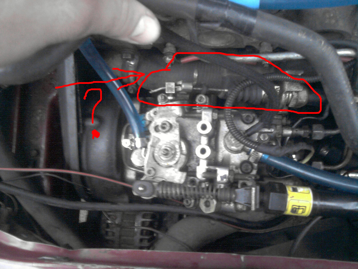

подозрения есть на датчик один,или не знаю толком что это вообще ,но он не исправен сказали нужно его или заменить или механический привод поставить(типа подсос)..кто знает что это ,,может на запуск влияет(на холодный)
У Вас ТНВД фирмы Бош, то, что обведено - это механизм холодного запуска двигателя. Термоэлемент нагревается под воздействием электротока и отпускает рычаг оборотов холостого хода. Т.е. на холодном двигателе обороты холостого хода повышены, а при нагревании становятся нормальными. Видимо этот термоэлемент не рабочий, проверяется следующим образом: подключается напрямую к аккумулятору (кстати, слово аккумулятор произошло от слова "кум" :) ) и держите некоторое время, если термоэлемент исправен, то шток его выдвинется на расстояние около 5мм. В противном случае его нужно менять.

вот и причина плохого запус ка лодном двиготеле..Осталось его отрегулировать,к стати как????ии разобраться с воздухом в системе и остаются мелочи жизни,печка и вентилятор охлождения(датчик что в термостате стоит)негоден...ну там посмотрим..а вот етот механизм еще как регулируется??? ::thinking::
Все-таки основная причина плохого запуска холодного двигателя в Вашей ситуации- это установочный угол опережения впрыска топлива. А тот механизм это прогревочные обороты холодного двигателя, проше, чтоб педаль не надо было держать на газу.

нууууДобавлено: 01 Дек 2009 19:56 Заголовок сообщения:
У Вас ТНВД фирмы Бош, то, что обведено - это механизм холодного запуска двигателя. Термоэлемент нагревается под воздействием электротока и отпускает рычаг оборотов холостого хода. Т.е. на холодном двигателе обороты холостого хода повышены, а при нагревании становятся нормальными. Видимо этот термоэлемент не рабочий, проверяется следующим образом: подключается напрямую к аккумулятору (кстати, слово аккумулятор произошло от слова "кум" ) и держите некоторое время, если термоэлемент исправен, то шток его выдвинется на расстояние около 5мм. В противном случае его нужно менять

реально,бизону поверю,я конечно не говорю что ты ху....й совреш,но на практике,я его тнатянул и он с утра,вопреки всему заводиться лучше....ет факт,так что айм сори как говориться....ет факт

Раньше,тобитх по часовой...сам нас крутить
Правило простое: раньше всегда против вращения вала ТНВД, т.е., если вал вращается по часовой стрелке, "раньше" - будет поворот насоса против часовой стрелки, если смотреть со стороны привода ТНВД.
